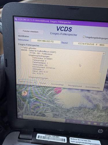

Meine CC R36 ruckelt vereinzelt bei um die 100kmh keinerlei Fehlerspeicher Einträge dazu. (Vorerst)
Ich habe die Zündkerzen ersetzt sind neue Iridium NGK's, Pipercross Luftfilter neu ruckelte nach wie vor. Ich dachte mir gut der Luftmassenmesser ist der erste aus 2009 wird wohl Zeit für einen neuen. Gesagt getan neuen Bosch LMM für 130 euro aus der Bucht gekauft.
Nun zur Odyssee...

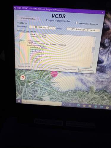

Den neuen rein, Lernwerte zurückgesetzt das Ding lief wie ein Sack Nüsse dies legte sich dann nach ein paar KM, jedoch fing er dann ann plötzlich zu sägen d.h Leerlauf sollte regeln und die Drehzahl ging aber auf und ab wie verrückt Lambdawerte auf 25% regelung im Leerlauf viel Qualm hinten heraus. Zudem fing er dann auch an Fehler zu schmeißen siehe Anhang. Ich bin dann extra nochmal Autobahn und alles abgefahren weil ich dachte er muss sich erstmal wieder anpassen wegen der Lernwerte. Am A**** die Räuber. Leerlauf knallen aus dem Auspuff lief gefühlt wie ein Camaro mit scharfer Nockenwelle. VCDS nochmal dran und dann die LMM Werte ausgelesen.
SOLL Leerlauf Luftmenge 3-6 kg/s
IST Leerlauf Luftmenge 2.7-2.9 kg/s
Er erreicht nichtmal die mindest Menge die er mit dem alten (3,5 kg/s) hatte! Ich habe dann den alten wieder eingebaut und er lief sofort deutlich besser eigentlich wie vorher wie er auch soll. Fehlerspeicher war wieder leer alles tutti. Zu dem ruckeln bei 100kmh habe ich dann auch wohl den Übeltäter gefunden wo die Obere und Untere Ansaugbrücke verbunden ist mit den 6 Dichtungen zischt es Lecksuchspray zeigts eindeutig an. Ich denke mal dort wird auch mein primärer Fehler sein. Schlichte Falschluft oder?
Ich bin nur wirklich verwundert warum und wieso grade ein neuer BOSCH LMM direkt kaputt. Das ist doch Erstausrüster der orignale war auch ein Bosch... Oder liegts an den Lernwerten habe ich da ihm zuviel Werte geklaut die er über Jahre angepasst hat? Lambdasonden sind die 1., Bedi Reinigung wurde glaube auch nie gemacht.
Zu den Bildern der Fehler mit der Tankentlüftung kommt öfters mal zeigt er an unterschritten mal überschritten neues Magnet entlüftungsventil ist schon bestellt und wird die Woche noch verbaut.
