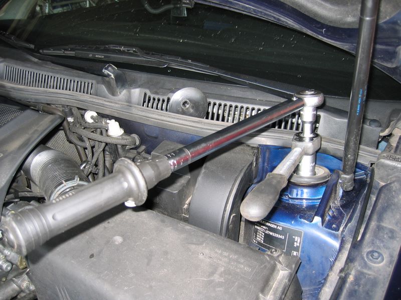

"hast Du so die 60Nm auf die Mutter bringen können ?"
Da kommste problemlos durch den Dom dran, kannste sogar bei stehendem Wagen nachziehen 😉

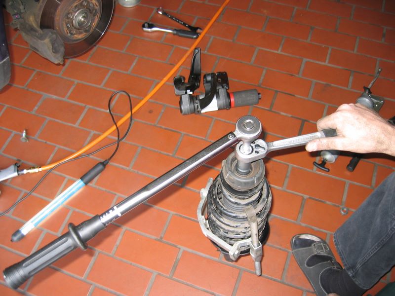

Für alle Ungläubigen hier ein paar Bilder. 😁
Was unten am Boden geht, geht auch problemlios oben am Dom, wie Tomy 69 und K.Reisach zutreffend sagen.
Hier noch der Spreizer (Bildmitte stehend).
Gruß Axcell

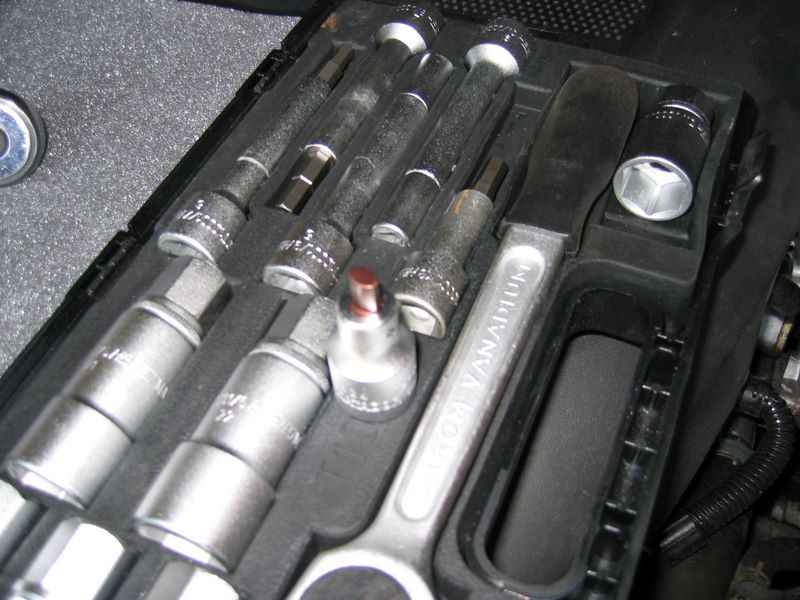

Habt ihr zum anziehen der beiden Muttern auf glaub 60Nm eigentlich, diese Hohlnuss verwendet`?
Was der Dremo auf dem Bild hinten in der Ratsche macht iss mir ehrlich gesagt nicht ganz klar 😕
Nen 7er Inbus hab ich auch zum gegenhalten. Den Spreizer muss ich wohl besorgen dann, iss ja wohl ein Spezialwerkzeug für diese Sache....

Der Drehmomentschlüssel hält einfach dei Kolbenstange gegen.
Zum Spreizen kann man auch wunderbar einen Druckluftmeißel verwenden.
Gruß Axcell

Wo gibts den diese Gegenhalter zum lösen der Mutter --- günstig ?
(wie im Bild 1 zu sehen)
Solche Spreizer gibts übrigens
ab 1,50 Euro bei ebay.
