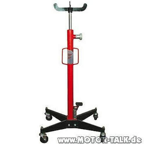

ja so gehts. oder erst unten die Schraube rein und dann mit nem Faulenzer hochdrücken 😉
was bitte ist ein faulenzer :-)
Vorderes Traggelenk ausbauen , 2x 13 muttern am domlager unter Gummilippe versteckt lösen und das Federbein 5-8kg fällt von allein herraus , dann wieder rückwärts einbauen .
Gruß matze
@rantanplansugar schrieb am 20. März 2016 um 21:05:36 Uhr:
das da 🙂
