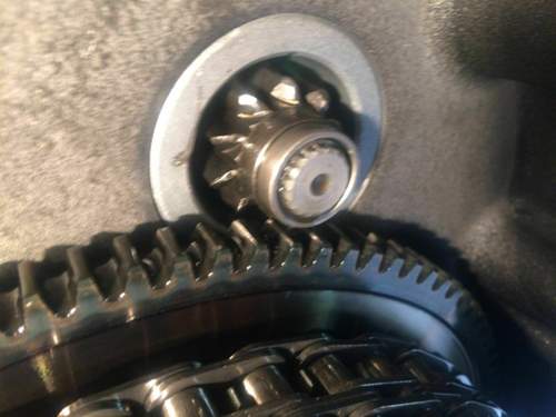

So habe heute den Primär aufgemacht und auch Anlasser demontiert und auseinander genommen. Die Zähne des Anlasserritzels am Ende schauen mir verdächtig aus. Habe mal 2 Bilder angehangen. Vielleicht kann man etwas erkennen. Was anderes, was nicht damit zu tun hat, ist mir aufgefallen. Primäröl war 1100 ml drin. Scheint mir etwas zu viel zu sein. Hat es der Freundliche wohl zu gut gemeint oder ist die Füllmenge bei den Tourern korrekt?
Img-2007
Img-2008
Die Zähne vom Ritzel müssen so aussehen!
Kann man am Freilauf überhaupt einen Defekt erkennen?
