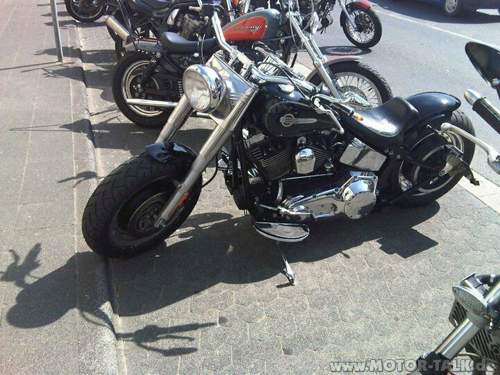

Ersteinmal vielen Dank für die schnellen Antworten. Vielleicht sollte ich meine Frage anders formulieren: Ich habe (da ich meine Wagen eingetauscht habe) plötzlich !! eine Fatboy aus dem Jahr 2000 / Vergaser. Viel Ahnung habe ich da noch nicht, aber viele Wünsche. Anscheinend ist das Heck ja überall ein Problem. Auch Harley selbst hat es stilistisch nie wirklich hinbekommen und so arbeitet ja jeder an seiner eigenen Vorstellung. Meine Vorstellung einer Harley ist ein Mix aus Bobber und Fat Boy. Vornherum und in der Mitte alles kein Problem, aber hinten ... Der Original Heckfender ist mir zu wuchtig, und eine neue Schwinge will ich noch nicht einbauen (erst mal sehen wieviel ich fahren werde) Als erstes werden die Felgen der "slim" eingebaut, da ich die Scheiben nicht mag. (Das geht und läuft auch gerade), das Ganze wird auch tiefergelegt und nun fehlt mir ein gutes Heck. Das Nummernschild soll ein selbstleuchtendes sein, somit kein Rücklicht notwendig, die Blinker von Kellermann. So weit so gut. Das Heck soll sich den Reifen anschmiegen und die Form des Reifens erhalten ... so falsch finde ich den Fender der Sportster gar nicht. Alternativ ja auch von "Stiletto" , falls der vom Sportster nicht passt. Was meint Ihr ? Gibt´s evtl. Bilder ..ich finde nix gutes passendes.

Bobber1
Bobber2
Bobber3
@meinhund
das hört sich eher danach an, als ob Du nen mitschwingenden Heckfender suchst, aber bestimmt keinen von der Sportster. Zumal Du ja den Bobber Stil bevorzugst.
Google mal Bilder mit mitschwingendem Fender.
GENAU !!! das suche ich .. einen mitschwingenden Fender .... so langsam lerne ich die Details der Harley und deren Wirrungen besser kennen. Und so einen Fender bekomme ich an die 2000er Fatboy ? Wahrscheinlich so ganz einfach doch nicht, oder ?

Hängt von Dir bzw. Deinem Budget ab. Gehen tut alles. Einige kaufen sich billige Trekker Fender und schneiden, schweißen und dengeln die sich zurecht. Andere kaufen teuere Rohlinge und passen die an. Oder wenn das Geld da ist, gehste einfach zu einem Schrauber der das macht, gibste ab und holste fertig wieder. 😉 Aber so ganz ohne ist das nicht. Die alten Fender Struts müssen abgeflext werden, Streben verschweißt, Fender angepaßt usw. usw.. Kenne Deine Fähigkeiten und das Budget nicht. Aber grundsätzlich gibt es hier genug Leute, die gute Tips parat haben.
