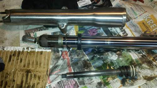

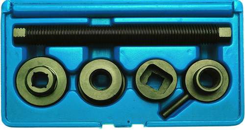

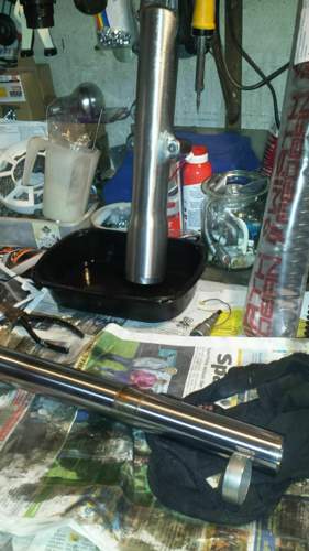

so ich habe nun den das Federspannerwerkzeug von BGS incl. Nüsse gekauft (55 Euro) und konnte damit per Schlagschrauber die Gabelrohrverschlussschrauben öffnen. Die saßen schön fest. Habe alles demontiert und die Teile gereinigt. Nun kann ich mit dem Zusammenbau beginnen. Mein Werkstatthandbuch schweigt sich zum Drehmoment der Gabelverschlußschraube aus , genauso zum Drehmoment der unteren Imbus Schraube. Da habe ich in einem Video gesehen das es wohl 25-30 Nm (Inbus) wären.

Vergiss Drehmoment Angaben, in den Manuals steht nichts zu diesen Schrauben ('91 - '93). Einfach nach Gefühl vorgehen, das sind keine Verbindungen, die hohe Ansprüche an das jeweilige Drehmo stellen. Unten neue Kupferringe einsetzen (oder die alten weich glühen), oben tun's die alten Dichtungen weiterhin.

Wenn Du sowieso alles zerlegst, erneuere doch auch gleich die Gleitlager in den Tauchrohren, bzw. unten auf den Standrohren. Das sind pekuniäre Peanuts, und es bietet sich geradezu an, es zu tun, wenn man die Federbeine überarbeitet.

Spannendes Werkzeug!
Funktioniert das mit der Federvorspannung, um spannungsfrei zu montieren?

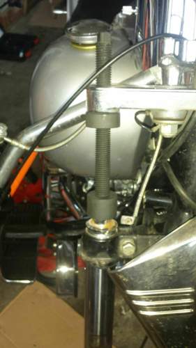

Die Demontage mit dem Werkzeug ging sehr gut. Hat sich ganz sauber mit der Federspannung ausdrehen lassen. Montage mache ich heute. Aber ich denke das klappt genauso gut. Die Nuss für die obere Chrom Schraube hat sogar einen Gummiring drin, damit der Chrom nicht beschädigt wird.
Wie von Uli empfohlen kann ich die Drehmomente vernachlässigen. Die Gleitlager haben keine Verschleißererscheinungen, deshalb lasse ich die drin. Schönen Dank schonmal für die Infos.... Anbei ein paar Bilder vom Spanner..

Ah ja Klasse, Werkzeug in action.
Man braucht also schon noch die Gabelbrücken als Widerlager dazu.

Stimmt, sind nur 2 Kupferringe enthalten. Habe diese für die unteren Inbus Schrauben genommen. Die Kupferringe für die Ablassschraube musste ich nochmal nehmen, die sahen aber noch gut aus, da hier nicht so fest angezogen wird. Die unteren Inbus Schrauben habe ich mit 30 Nm angezogen. Die Federspannung der neuen Feder hat ausgereicht um das Drehmoment gegenzuhalten.

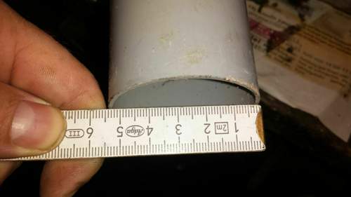

Ps: Zum eintreiben der Simmerringe hat dieses PE Rohr mit 55 mm Außendurchmesser super gepasst.

So. Alles ist wieder zusammen und die erste Fahrt, 200 Km mit Gepäck ist gemacht. Die Gabel federt gut. Bei leichten Unebenheiten geht sie schon mit und bei höherer Belastung taucht sie nicht so weit durch wie meine alte. Ich habe 360ml Gabelöl (Sae 15 - Bel Ray) eingefüllt (Vorgabe 370ml) und das passt ganz gut. Das Werkzeug von BGS kann ich nur empfehlen. Für das Geld kann mann da nicht meckern. Schönen Dank für die Tipps und Infos zur Feder mit Knick....
