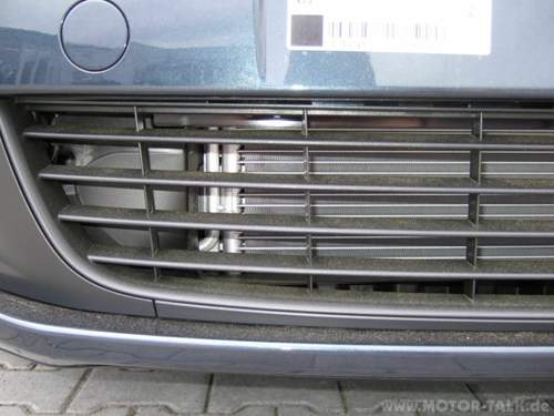

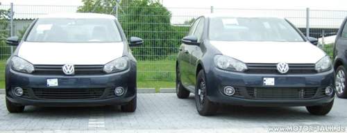

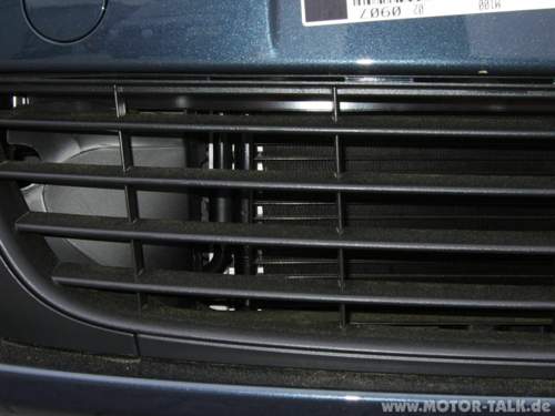

War sowieso beim Händler, habe Bilder gemacht:
1. Bild: Zwei Golf VI Blue Graphit nebeneinander. Es sind Trendline mit Climatic, beide 100% identisch, s.u.
2. und 3. Bild: Makroaufnahme des Kühlers, einmal in silber, einmal in schwarz.
Der Verkäufer hat bisher keine Info.
Der Werkstattmeister meinte, der eine hat eine Klimaanlage, der andere nicht und es sei der Klimakondensator.
Dann hat ihn der Verkäufer aufgeklärt, nee, sie sind 100% identisch, davon wurden 200 bestellt.
Alle haben in die Autos reingeschaut, alle haben Climatic.
Der Werkstattmeister hat sichs dann genau angeschaut, es ist doch der Kühler.
Aber von mir aus, kann man es dabei belassen, da wir es nie ergründen werden.
Wahrscheinlich hat VW aufgrund der hohen Nachfrage mehr Kühler als geplant gebraucht und noch andere Lieferanten mit ins Boot geholt, die einfach kurzfristig nur helle liefern konnten.
Hier die Bilder, bitte in Originalgröße bei 100% anschauen:
Kuehler-vergleich
Kuehler-schwarz
Kuehler-silber
