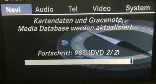

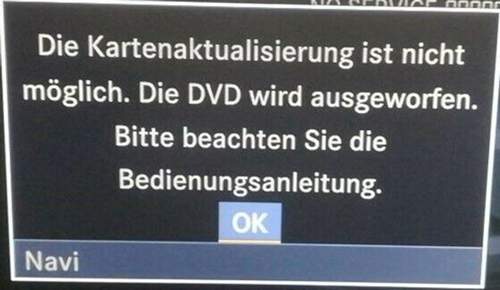

Hallo zusammen. Auch mich hat es erwischt bei meiner C klasse. Bj ist 12.2010 aber dass die Festplatte nur 30gb groß ist, hätte ich so nicht erwartet. Jetzt steht bei mir dauerhaft Navigation wird aktiviert. Bitte warten. MB habe ich schon insgesamt 120€ bezahlt dafür dass der Fehler nicht behoben werden konnte - sehr ärgerlich. Ich komme aus Hessen ( Marburg ) gibt es jemanden der es mir in der Nähe ( bis 150 km ) wieder richten könnte ? Bin auf das Auto am Samstag wegen Urlaub angewiesen.
Hallo, was ist das?
Leider bricht das Update bei 98% , dvd2/2
C-Klasse , S204, bj2009
danke
Mb
Mb1
Zu kleine Festplatte deswegen Abbruch
