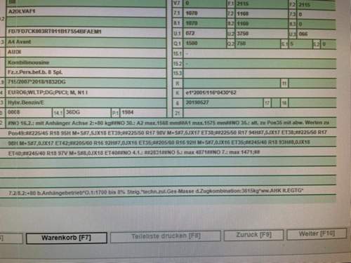

Schau in die COC Papiere welche Größen bei dir zulässig sind.
Hey,
Schick mir deine komplette Schlüssel nr und ich kann schauen, ob du die Reifengröße fahren darf.
Darum sage ich immer bei Rädern in den Reifen Shop in der Nähe fahren, da kann man alles vor Ort klären auch wenn der Satz dann 100€ mehr kostet
Ein Blick ins Gutachten sagt: alles in Ordnung.
Audi A4, B8, B81, e1*2001/116*, 0430*35-..;, e13*2007/46*, 1084*19-.., (FIN: WAUZZZF4...), - incl. Facelift 2019. kw: 90-150; 215/50R17
A91: Es dürfen nur feingliedrige Schneeketten, die nicht mehr als 10 mm einschließlich Kettenschloss auftragen, an den laut Betriebsanleitung dafür vorgesehenen Achsen verwendet werden.
R37: Diese Reifengröße ist nicht geprüft für Fahrzeuge, die serienmäßig ausschließlich mit größeren und/oder breiteren Reifengrößen (u. a. Fahrzeugschein, Zulassungsbescheinigung I, COCPapier oder Bedienungsanleitung) ausgerüstet sind.

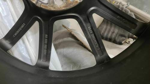

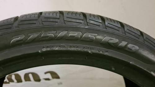

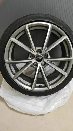

interessant, hab aktuell das gleiche problem - mehr oder wneiger zumindest. hab neue winterreifen von letzter saison welche ich auf neue felgen aufziehen will, weiss aber nicht ob sie passen da die reifen echt gross sind... könnte mir da jemand von euch weiterhelfen?
Auto: Audi S4 B9 Kombi, jg 12/2016
Felgen: Audi RS felgen; 8.5x19h2 ET 40
Reifen: Pirelli Winter SottoZero 3 275/35 R19 96V
anbei noch bilder der felge (mit sommerreifen) und der bezeichnung auf den winterreifen
danke euch schonmal und beste grüsse

Auf diesen Felgen darf nur 245/35 R19 gefahren werden laut Gutachten Audi das ich mir extra dafür hab zuschicken lassen.

Mal davon abgesehen , dass bei der Felge ein 275/35er nicht montiert werden darf, darf auf dem S4 generell auch diese Dimension nicht verwendet werden.
Der Tacho würde weniger als die tatsächlich gefahrene Geschwindigkeit anzeigen, da der Abrollumfung zu groß ist. Und das darf generell nicht sein.
Wie kommst du denn zu der Rad-/Reifenkombi?

Wie gesagt, laut ABE darfst du 215/50 R17 auf deinem B9 fahren.
Ich hätte, aufgrund der Preise für 215 vs 225 die 225/50 R17 genommen

Hey,
das sind die Räder bzw reifen Größen die du Fahren darfst.
Bei Original Felgen kein Problem.
Aber Mann sollte bei Zubehör Felgen das Gutachten prüfen.
Mit freundlichen Grüßen
@HelmiCC hab die reifen von jemand anderem bekommen, bei welchem sie ebenfalls nicht gepasst haben mit der bemerkung "villeicht passen sie ja bei dir". hätt ja sein können.
Achso. Ich hoffe du kannst das dann noch rückabwickeln.
