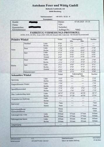

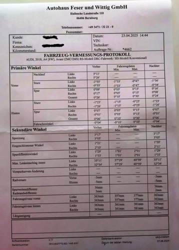

Morgen nachmittag habe ich einen Termin zur Achsvermessung beim Freundlichen.
Bin wirklich gespannt, wie die Messung aussieht, d.h. was für Werte rauskommen...
