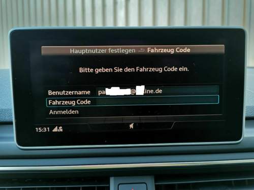

Hallo liebe Comm.,
ich versuche mich schon seit Tagen im Auto mit Audi connect zu verbinden, (über die MyPin funktioniert es, aber ich muss mich mit meinen Zugangsdaten anmelden, damit der Hauptnutzer angelegt wird).
Die Zugangsdaten funktionieren bei MyAudi in der App und auf der Webseite ohne Probleme. Nur im Auto nicht.
Habe schon zig mal das Passwort geändert.
Hatte jemand mal das Problem? Und wenn ja: Was war das Problem/die Lösung

Meine Aufgabe ist es aber, mich mit meinen Zugangsdaten im Fahrzeug anzumelden, damit die Hauptnutzernominierung abgeschlossen wird. Aber sobald ich meine (definitiv richtigen Daten) eingebe, erscheint die Fehlermeldung: Zugangsdaten falsch.
Ich habe jetzt eine Rückmeldung vom technischen Support erhalten und bin gespannt, ob es klappt. Andernfalls müsste das Steuergerät zurückgesetzt werden. Halte euch auf dem laufenden!🙂
So ging es mir ja auch. Was vor allem komisch ist das die zu mir gesagt haben ich soll das selbe Passwort nehmen wie im Audi Portal. Aber im MMI stand immernoch "Fahrzeug Code",siehe Bild.
Wie ich ja schon erwähnt habe hab ich das dann nochmal reklamiert, wie du eben. Danach haben die das für mich übernommen und stand als Hauptnutzer im Connect drin.
Hast alles richtig gemacht, musst nur noch auf die Rückmeldung warten 😉
Hauptnutzer Anmeldebild
