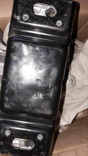

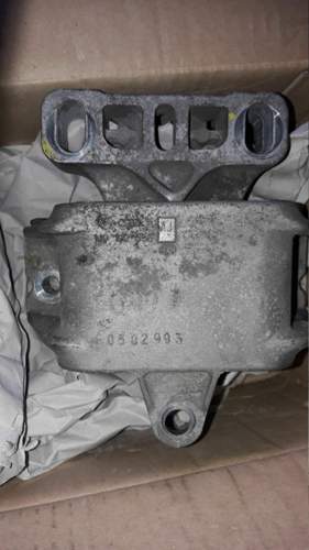

Ein kleiner Nachtrag von mir. Ich habe heute mein Getriebelager getauscht, weil ich die Vermutung hatte es wäre defekt bzw ausgelaufen. Den Motor konnte ich etwas hin und her wackeln..was bei meinem 2006er Roadster und bei einem 2000er nicht der Fall war. Ich habe mir also ein gebrauchtes Hydrolager gekauft was Dicht ist und ohne Risse 170000km gelaufen .. zur Info das Lager kostet neu bei Audi 460€ im Zubehör 128€...So beim Ausbau stellte ich fest das gar kein Hydrolager verbaut war sondern das einfache Metallgummilager.. dachte erst okay wurde mal getauscht weil es ja günstiger ist bekommt man für 50€ beim näheren betrachten war es ein Original Teil und unten war ein Stempel 3/99 also genau das BJ vom Coupé . Ergo muss im ersten MJ kein Hydrolager verbaut gewesen sein.. Bei einem Bekannten mit 98 Bj war auch kein Hydrolager verbaut. Nach dem Tausch auf das gebrauchte Hydrolager war der Motor schön stramm und fest wie bei meinem 2006. Bei fahren auch weniger Vibrationen zu spüren.
Achja bei dem Ausgebauten Lager waren keine Risse zu erkennen.. ich vermute es ist einfach nur ermüdet nach 21 Jahreb und 216000km
