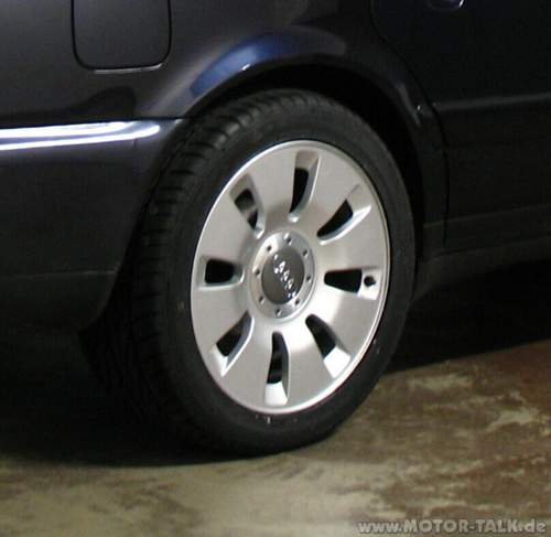

Cimg2587
Die Dunlop in Kombination mit den 8x17 lassen die Flanken der Reifen sehr schön senkrecht stehen. Die Felgenhörner sind dadurch auch recht gut geschützt.
Img-4612-2
