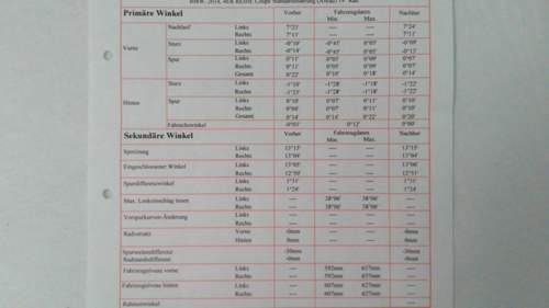

Hi Leute,
Ich war heute auf anraten meines Reifenhändlers mal bei meinem 🙂, da bei mir die Außenseiten der hinteren Reifen nur noch ca. 2-2,5 mm haben, jedoch die Innenseiten um die 4 mm. Jedoch ist das auf beiden Seiten gleich. Wie ist das bei euch? Mein 330 ist jetzt 1,25 Jahre alt. Der Reifenhändler meinte, dass das für BMW eher untypisch ist und normal eher andersrum wäre. Wie ist das bei euch? Habe M-Paket und die 19" Mischbereifung.
Mein BMW-Händler meinte auch, dass das etwas ungewöhnlich sei und ich solle mal einen Termin zur Spurvermessung machen. Er kann das aber nicht pauschal auf Garantie machen. Sie müssten es mal vermessen und auch nach mechanischen Beschädigungen schauen. Er meinte auch, dass es sein kann, wenn eine Seite verstellt ist, dass Einfluss auf die andere Seite haben kann.
Auf die Frage, ob ich den Termin lieber machen soll, wenn ich die neuen Reifen drauf habe, meinte er, dass das egal sei. Aber jetzt sind die Reifen ja auf den vielleicht falschen Sturz eingefahren". Wie ist eure Meinung dazu?
Gruß, Beetle007

Das Protokoll würde mich mehr interessieren als Meinungen von Mechanikern. Hier könnte deine Fehlerquelle sein.
Bei der Achsvermessung gibts doch immer einen Ausdruck.

12 Aw sind rund 170 Euro = 1 h. Nl München.
Achso, das Protokoll der Vermessung 😁 Das hatte ich nicht kapiert. Da stand ich wohl etwas auf der Leitung. Das hänge ich mal an. Geringfügige Korrekturen wurden vorgenommen. Der Mitarbeiter sagte aber, dass das minimal sei und sie das Verschleißbild der RFT kennen. Ich sei kein Einzelfall. Dies mal nur so nebenbei erwähnt.
Und die Vermessung hat ein großer örtlicher Reifenhändler mit einer funkelniegelnagelneuen Vermessungsanlage gemacht. Ich hatte bei drei anderen nachgefragt, aber die hatten das Fahrzeug gar nicht in der Datenbank. Zu neu 😰
Edith sagt: Die Non-RFT-Winterreifen sind übrigens nicht einseitig abgefahren. Aber das ist bestimmt auch nur Zufall 🙄

Von fahren her ist kein Unterschied? Werte waren ja außerhalb der Toleranz. Beim e9x wäre ein deutlicher Unterschied. Bis hin zur Aussage "unfahrbar" . Schade nur das keine sollwerte angegeben sind.
Zufall? Hm, irgendwie hast meinen Posts nicht gelesen? Falls du das auf mich beziehst.
