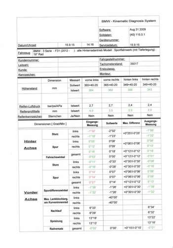

Hi Leute,
Ich war heute auf anraten meines Reifenhändlers mal bei meinem 🙂, da bei mir die Außenseiten der hinteren Reifen nur noch ca. 2-2,5 mm haben, jedoch die Innenseiten um die 4 mm. Jedoch ist das auf beiden Seiten gleich. Wie ist das bei euch? Mein 330 ist jetzt 1,25 Jahre alt. Der Reifenhändler meinte, dass das für BMW eher untypisch ist und normal eher andersrum wäre. Wie ist das bei euch? Habe M-Paket und die 19" Mischbereifung.
Mein BMW-Händler meinte auch, dass das etwas ungewöhnlich sei und ich solle mal einen Termin zur Spurvermessung machen. Er kann das aber nicht pauschal auf Garantie machen. Sie müssten es mal vermessen und auch nach mechanischen Beschädigungen schauen. Er meinte auch, dass es sein kann, wenn eine Seite verstellt ist, dass Einfluss auf die andere Seite haben kann.
Auf die Frage, ob ich den Termin lieber machen soll, wenn ich die neuen Reifen drauf habe, meinte er, dass das egal sei. Aber jetzt sind die Reifen ja auf den vielleicht falschen Sturz eingefahren". Wie ist eure Meinung dazu?
Gruß, Beetle007

Soweit ich das sehe war vorne nur die Spur um 2 Grad außerhalb des Sollwertes. Das ist fast nix. Das merkt man beim Fahren nicht und ist auch nicht ursächlich für die abgefahrenen Außenflanken. Der Sturz spielt da die entscheidende Rolle und der war im Sollbereich.

Da muss ich dir ausnahmsweise mal widersprechen. Der Sturz kann eine Rolle spielen, aber daran liegt es meistens nicht. Den kann man vorne nämlich gar nicht einstellen (so lange man nicht zu anderen Mehtoden greift). Eine zu positive Spur mach da das Problem. Die Spitzen der Vorderräder zeigen dann etwas weiter nach innen, was beim Fahren zur Abnutzung der Außenflanke führt. Wenn man sich das mal optisch vorstellt, dann sollte es klar werden.
Bei dir war es leicht der Fall. Wobei es übrigens nicht 2 Grad waren, sondern 2 Minuten außerhalb der Toleranz. Das ist schon ein Riesen Unterschied. Das kann schon etwas zur Abnutzung außen beitragen.

wenn gerade der besagte reifen in der achsvermessung am toleranzenlimit liegt => ggf. kleine ursache, große wirkung.
@TePee schrieb am 19. August 2015 um 11:13:47 Uhr:
Ein paar Anmerkungen:
Sturz geht über die Langlöcher im Dom.
Mehr Sturz geht, wenn man den Zentrierbolzen aus dem Stützlager entfernt.
(Dieser ist dort nur zur Vereinfachung der Montage bei der Produktion).
Eine andere Möglichkeit für mehr Sturz wären noch die M3-Querlenker.
Wer Nähere lesen will, findet hier etwas:

Er hat recht. Üblicherweise haben Fahrzeuge mit Hinterradantrieb an der Antriebsachse einen negativen Sturz, d.h. bei sanfter Fahrweise verschleißt der Reifen eher innen, fährt man viele flotte Kurven, verschleißt der Reifen gleichmäßiger.
Wie gesagt - ich wird jetzt mal nen Termin bei BMW machen und dann sollen sie mal schauen. Werd dieser Tage auch nochmal in die Halle schauen und meine Winterreifen noch mal genau begutachten, ob es da auch so ist. Habe da Continental RFT in 225/45 R18 rundum.
Soooo - ich hatte dann heute mal den Termin beim 🙂 zum Spur vermessen.
Hab das Auto gerade wieder bekommen. Also sie haben an der VA und HA die Spur eingestellt. Meinten aber, es könne nicht von Werk aus gewesen sein. Durchaus denkbar durch schlechte Straßen und Gullideckel.
Kann mir mal jemand von den Fachleuten das Protokoll erklären? Und kann das denn zu dem ungleichmäßigen Abfahren der Reifen (HA auf beiden Seiten außen und mitte ca. 2 mm und innen ca. 4 mm) geführt haben?
