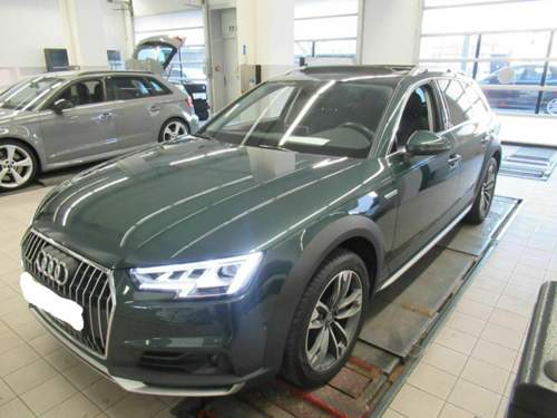

Ich habe mir vergangene Woche einen Audi A4 Quattro Allroad gekauft Bj.03.2018. Im Kfz Brief steht B8, war aber bisher der Meinung dass es ein B9 sei.Wie oder woran kann Ich erkennen um was es sich tatsächlich handelt?
Schonmal Danke für eure Hilfe!
[Von Motor-Talk aus dem Thema 'B8 oder B9?' überführt.]
Ich habe mir letzte Woche auch meinen A4 Allroad geholt, übrigens herzlichen Glückwunsch und tolle Farbe, und bei mir steht auch B8 in den Papieren.
Wie ich erfahren durfte ist es aber eigentlich ein B9 jedoch wird der als B8 geführt um alte Bestimmungen zu Flüssigkeiten wie die der Klimaanlage noch erfüllen zu können.
Steht bei allen so, weil der B9 auf der B8 Plattform gebaut wird. Ab 2015 ist das ein B9 auch wenn im Schein B8 steht.
Glückwunsch!
Seltene Farbe , müsste Gotland Grün sein ,oder ?
@sprinter66 schrieb am 18. Februar 2022 um 18:12:29 Uhr:
Glückwunsch!
Ja das ist Gotland grün! Hat man wohl nicht nicht so oft, war auch mit ein Grund mich für den Kauf zu entscheiden.
