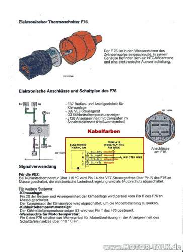

Ist ein temperaturabhängiger Schalter, der den Lüfter steuert.
Wie gesagt, bin mir nicht sicher ob der beim A4 verbaut ist...
