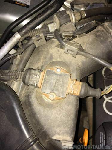

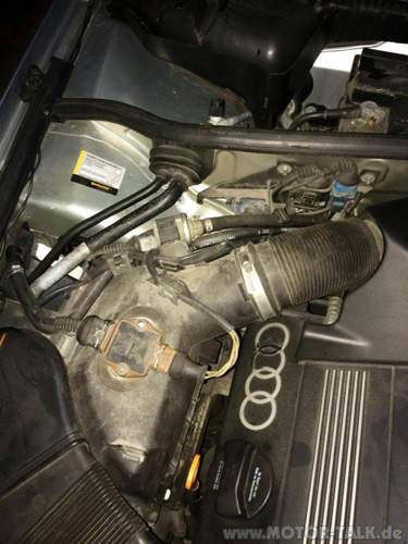

Und hier was ist das (siehe Bild) hier? Hab so ein Teil bei ein V6 Motor noch nie gesehen.
zündendstufen für die zündspulen. das teil is deswegen dort verbaut, damit es ordentlich gekühlt wird (luftstrom im luftfilterkasten).
Und wieso hab ich es zum ersten mal gesehen? Ist es üblich, dass das Teil da ist?
Beim A4 ist es (jedenfalls beim 2,6er) immer dort verbaut, Beim 80er und 100er ist es an der Spritzschutzwand.
