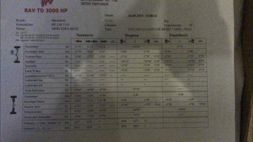

Achso, sorry, selbstverständlich alle in Grad/Minuten
Stell mal das Protokoll hier rein.
Ich hoffe man kann es lesen.
@Edvonschleck96 schrieb am 17. Juli 2019 um 20:57:58 Uhr:
Unscharf zu dunkel
