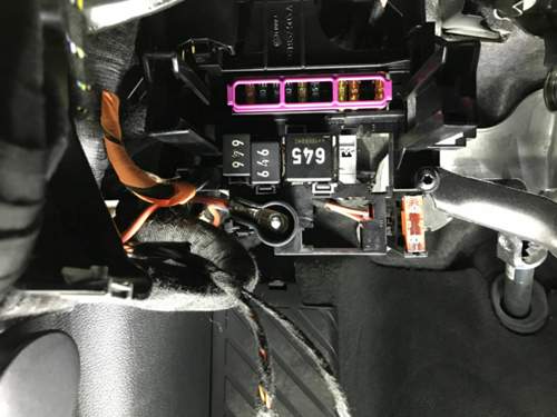

Ich habe das nun auch mal das Relais unter dem Lenkrad gewechselt,
Bisher ist seit zwei Tagen ruhe, jedoch hatte ich das hin und wieder mal, dass ein paar Tage nichts war.
Für alle die es interessiert die Teilenummer für das Relais -J329 mit der Kennnummer 645 unter dem Lenkrad ist 4H0951253A. Auch habe ich Bilder vom Sicherungskasten im Motorraum und von unterm Lenkrad angefügt.
Bei der Identifizierung hat mir der Beitrag von dannymanny geholfen.
https://www.motor-talk.de/.../...obleme-systemfehler-t5652177.html?...
Ich werde in ein paar Wochen noch mal berichten, ob nun alles gut ist.

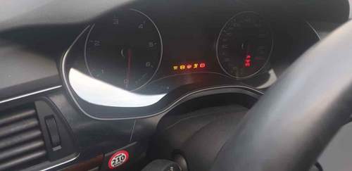

Hallo ich habe grosse problem ,meine Audi A6 4G 2012 funkcionieren nicht
bitte hilfe

Kannst du uns eine kurze Fehlerbeschreibung liefern?

@Drahkke schrieb am 14. Juli 2019 um 21:51:48 Uhr:
Ich habe das Auto am Samstag um 17:00 Uhr zu Hause angehalten und heute um 20:00 Uhr wollte ich aussteigen, aber die Fernbedienung funktionierte nicht. Ich bin mit dem FIS-Schalter ausgestiegen. Ich habe die Lampen auf dem Bild angezündet und da ... Ich möchte nicht aufleuchten und die Lichter gehen nicht aus

Hier solltest du zunächst einmal den Fehlerspeicher auslesen (lassen).

@Drahkke schrieb am 14. Juli 2019 um 22:02:48 Uhr:
Danke morgen werde ich das machen.

Batterie leer?

Wie alt ist die Batterie?

Relais??

@Polmaster schrieb am 14. Juli 2019 um 22:06:44 Uhr:
Ich habe das Auto letztes Jahr gekauft
und ich weiß nicht wie alt der akku ist

@lover18gue schrieb am 14. Juli 2019 um 22:12:12 Uhr:
Relais??
welches Relais
