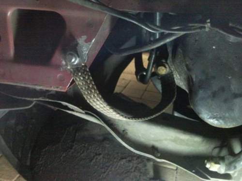

Mein Tip; erneure doch mal das sehr Teure (ca.30€) Masseband.
Es sitzt bei dir links vorne unten im Dreck hinter der Radhausschale.
Oder klemm doch einfach mal ein Starterkabel falls vorhanden an den minuspol der Batterie und das andere Ende an den Motorblock oder Zylinderkopf.
Ich dir Daumen Drück!
Wenn du möchtest könnte ich dir noch ein Bild vom Masseband einstellen.
Viel erfolg mit dem Starterkabel.
Danke für die Antwort.
Wäre wirklich nett von dir. (Also ein Foto vom Masseband)
Das ist mein erster eigener Wagen. Kenn mich deshalb nicht so gut aus.??
Masseband Clio 2:
Masseband-kangoo
Vielen Dank. Ich werde es mal versuchen. :-)

An das Masseband glaube ich nicht, wenn der Anlasser noch den Motor dreht.
Ich habe dieses Masseband noch nicht gefunden und freue mich auf ein Foto von der Originalposition.

1. Vorne links hinterm Rad ist bei mir kein Masseband. Wieso auch immer.
