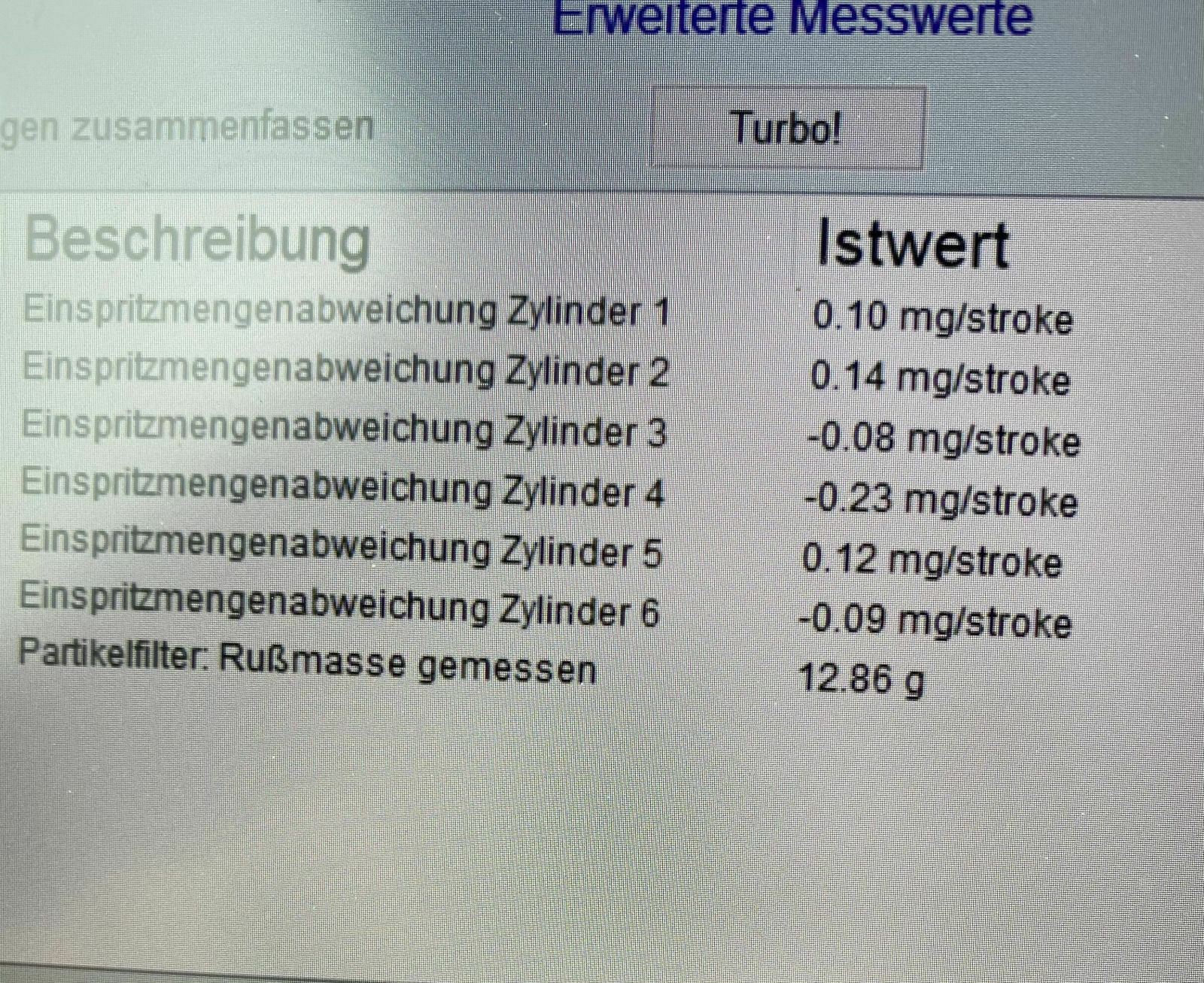

Moin!
Seit neustem ruckt/wackelt mein 3.0Tdi (272Ps) A6 C7 beim starten.
Morgens normal gestartet und gefahren alles wie immer abends zum Feierabend Steig ich in mein Auto starte den Motor und aufeinmal fängt das ganze Auto an zu wackeln.
Ich natürlich sofort wieder ausgemacht da ich dachte die Steuerkette wäre einen Zahn übergesprungen.
5min gewartet und überlegt dann nochmal angemacht und das gleiche wieder nur etwas weniger.
(Alles in Fahrstufe P)
Nach ca. 15-20sek war es dann komplett weg Drehzahl hat nicht geschwankt oder Ähnliches.
Fährt sich genau wie immer und Motorgeräusche sind völlig normal.
Das hat sich jetzt einige Tage wiederholt aber immer nur abends nach der Arbeit... morgens springt er gut/besser an zwar auch leichtes ruckeln aber lange nicht so schlimm wie abends.
(AußenTemperatur morgens 10-12 grad abends 6-9 Grad)
Injektoren hab ich ausgelesen mit VCDS hänge ich mit an.
Ich hoffe ihr könnt mir weiterhelfen.
Vielen Dank schonmal im Voraus!!!

Einspritzabweichung
Mit den Injektorwerten kenne ich mich nicht aus. Aber Deine Fehlerbeschreibung passt gut zu einer defekten Glühkerze. Steht da villt. was von im Fehlerspeicher?
Marco

Der Fehlerspeicher ist ausgelesen aber da stand leider nichts drin.
Wird eine defekte Glühkerze denn aufgeführt im Fehlerspeicher ?
Mfg Till

@AudiA6C72017 schrieb am 22. Januar 2021 um 13:15:24 Uhr:
Mfg Till
Ich kenne es nur von meinem 4F, dort wurde angezeigt von welchem Zylinder die Glühlerze defekt war. Das müsste beim 4G auch so sein. Villt. ist eine Glühlerze bei Dir noch nicht so defekt das es für den Fehlerspeicher ausreicht. Mit zunehmender Außentemperatur, wo die Glühkerzen nicht mehr so intensiv vorglühen müssen, müsste der Motor beim Starten wieder rund laufen.
Marco
