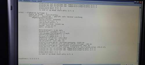

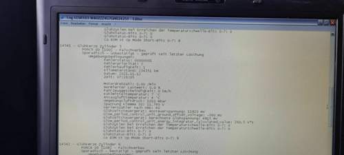

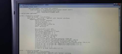

würde mich hier mal einbringen wenn es ok ist und keinen extra thread erstellen.
Audi A6 Avant 4G C7 3.0 quattro 272ps, bj15
vor 3 monaten austauschmotor bekommen mit turbo, injektoren und hochdruckpumpe neu.
Nun habe ich morgens (unter 5 grad) das problem das er stark in der drehzahl schwankt, die ersten minuten dann ist es ok.
Habe dann mal den fehlerspeicher ausgelesen und im motorsteuergerät waren 3 fehler hinterlegt : Glühkerze 3 Falschverbau
Genauso auch die 5. und 6. selbe meldung.
Was genau bedeutet denn Falschverbau ? scheint ja nicht defekt zusein oder ?

Hier mal Auszüge der Fehler noch
20211112
20211112
20211112
Schraub doch einfach mal die Glühkerzen raus, schau ob die passen. Dann kannst ja eine Glühkerze von links nach rechts tauschen und schauen, ob der Fehler mit wandert.
