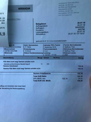

Jetzt hab ich Diagnose durchführen lassen.
Leider hat es sich nichts ergeben die freundlichen meinen es sei Inneres Bauteil Kaputt.
.jpg
Klasse Diagnose.
Wie hat man geprüft?
Welches innere Bauteil soll defekt sein?
Das ist kein Diagnoseprotokoll sondern eine Rechnung.
Geh mal auf die FAQ und such dir jemanden der eine SD hat. Was ist ein inneres Bauteil? EHS? Es ergeben sich mehr Fragen als Antworten hier.

Das eine Frechheit, und dafür noch Geld bezahlen.
Wenn ich schon zum Freundlichen gehe erwarte ich eine genaue Fehlerdiagnose.
@DDinislam
Wo kommst Du her?
amtl. Kennz. P 179DA wo ist das?
Das ist eine Bodenlose Frechheit und noch 12AW berechnen!
Da fehlt der Ausdruck vom Kurztest. Ich hätte keinen Cent für den produzierten Mist bezahlt.
Gruß Chemiekutscher
Leider haben die mir nichts mehr dazu gesagt, außer das es für mich besser wäre Getriebe zu tauschen.

A - St Pölten dürfte Österreich (A für Austria) sein.

Sankt Pölten, Österreich.
Diagnose hat nichts ergeben deswegen hab ich nichts bekommen, außer Rechnung.
Abzocke
Das war klar, neues Getriebe, damit macht man Umsatz.
Anstelle der Ursache auf den Grund zu gehen, verkauft man lieber ein neues Getriebe.
Gruß Chemiekutscher
Die hätten einen Kurztest machen sollen incl Ausdruck, für die Akten und den Kunden.
Meine Werkstatt berechnet 4-6AW für einen Kurztest.
