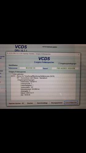

Hallo leute,
Gestern ohne probleme mein a8 gefahren. Letzte mal um 15:00 gefahren und war dan zu hause und hab es abgeschlossen mit fernbedienung. Batterie war 100%.

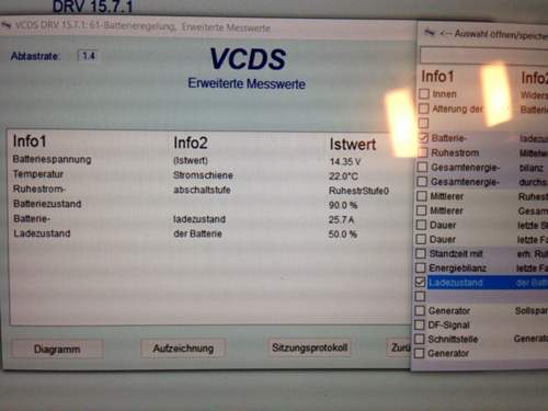

Zujetzt bin ich bei meinem fahrzeug und siehe das die alarmleuchte nicht mehr blinkt und die warnleuchte is noch an zusammen mit leuchte von getriebe schalter in mittelkonsole 🙁... die fahrzeug ist gestern nicht in ruhestand gegangen bis heute... hab fahrzeug geoffnet, mmi 10% und meldung BEM auf tacho 🙁.... mit vcds gelesen und sagt: ruhe strom 1.2.3 und 5 fehler (Grenze überschrittet)... alle fehler gelöst (geschaft), nochmal abschliessen, aber fahrzeug geht nicht ruhe! Leuchten getriebe schalter und warnleuchte bleiben an 🙁... batteriespannung uber vcds gibt 10V an ( auto lauft nicht)!!! Es muss ein verbracher sein das nicht abschaltert nicht?
Ich benutzte jeden tag Ctek weil ich in winter wenig mit fahre, ungefähr eins in 2-3 wochen...
Mein BEM STG habe ich gewechselt mit die neuste STG, buchstabe C. Software von BEM STG ist SW550.. mmi sw ist 3460.
Batterie ist noch die älte aber richtig codiert!
Wo kann es liegen das die auto nicht in ruhestrom geht?
Muss ich vielleicht probieren um das Batterie komplett zu entkoppeln, laden met ctek, und dan und dan wieder koppeln? Vielleicht das alle Geräte dann reset wurde und das fahrzeug dan in ruhe geht?
Diese problem habe ich nimmer gehabt! ....
Hilfe 🙁

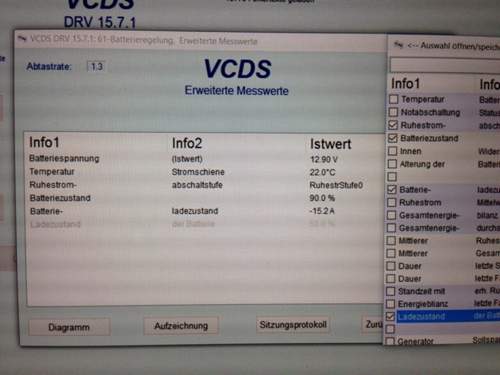

Wenn du die Türgriffe getauscht hast, dann schau erstmal, ob dein Auto in den Schlafmodus geht.
Das ist recht einfach, allerdings nur im Dunkeln möglich.Vorgehensweise:
1. Auto abstellen (sollte recht dunkel sein, unter einer Strassenlaerne ist schlecht)
2. Sich vom Wagen entfernen. Schlüssel mindestens 5 Meter vom Auto entfernt.
3. Mindestens 30 Minuten warten und währendessen nicht mit dem Schlüssel in die Nähe des Autos gehen. Auto nicht anfassen. (Ja, wirklich nicht)
4. Ohne Schlüssel (nach min 30 Minuten) zum auto gehen, Nichts anfassen
5. Durch die Beifahrerscheibe schauen, ob der Warnblinkschalter leuchtet. (Nicht an den Griff kommen)
(Der Schalter leuchtet nur ganz schwach, wenn ein Problem vorhanden ist, deswegen im Dunklen versuchen)Wenn der Warnblickschalter leuchtet, dann ist das Auto nicht im Ruhemodus. Ist er vollständig aus, dann ist der Bus ruhig und die Systeme schlafen. Rütteln, Griffe anfassen oder mit Schlüssel in die Nähe kommen kann das Auto "wecken", dann ist die Messung vergebens.
Testweise dann einmal am Griff ziehen, dann geht der Warnblinkschalter an.
Soll ich machen... danke!

Habe zujetzt auch getest wie @WeissNicht23 hatte geschrieben. Weill die neue türgriff noch nicht montiert ist, habe ich doch probiert. A8 geht in ruhestand.....
ich glaube das bei mir das problem mit klemme 30, min pol von batterie, nicht gut fest ware... höfflich bleibt es so!

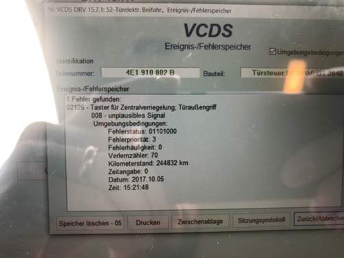

Zeit 8 monaten neue türgriff fur beifahrer seite montiert.. und jetzt bekomme ich wieder ein problem damit...
Unplausible signal?!
Es funktioniert nicht jeden mall perfekt wenn ich schliessen wollte auf taster von turgriff.. von 5 mall, funtkiert es 4 mall ok und 1 mall nicht...
Wass kein es sein?!

Das ist einfach ne Seuche mit den Griffen. Hilft eigentlich nur 4 mal neu und 4 mal Kabelbaum instandsetzen.
Mir isses mitlerweile wirst...dafür gebe ich keine 500 Scheine aus.
Mein batterie is 6 monaten alt, varta agm, und richtig codiert und alle türgriffen sind neu! Alle 4 februar 2017 erneut!.... habe audi handler kontaktiert und ich wird diese woche oder folgende woche zuruck gerufen ob ich unter garantie ein neue bekomme... weill ich NUR die teile gekauft habe ohne das handler montiert hatte, sagt handler: wir mussen gucken ob es unter garantie ist und Sie (ich) ein neue kann bekommen! Ich habe es selbst montiert... seltsam und komisch das handler die garantie von die teile NUR will geben wenn kunde es auch bei handler montiert lasst! ....
Meiner hat in den ersten 2 jahren 11 neue griffe rundrum bekommen. Ja...11 stück...jede tür. Fie haltbarkeit von paar Monaten scheint daher normal.
