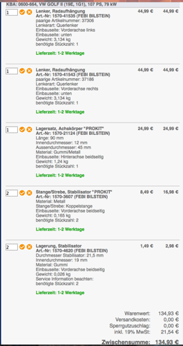

leider habe ich so adhoc nicht den überblick was ich dafür tatsächich alles brauche. ich habe hier schon einen warenkorb zusammengestellt, es wäre super wenn ihr dort einmal drüberschaut und das abnickt bzw. ergänzt oder mir einen tipp gebt, was ich an der bestellung ändern sollte.
meine schlüssel nummern sind: 0600/664 mit kat.
falls jemand auf die schnelle einen sorglos warenkorb für mich bei kfz teile 24 erstellen kann und einen screenshot hier einfügen würde, wäre es das optimum.
gibt es alles in allem pakete ?
was bedeuten bei febi die zusatzbezeichnungen "pro-kit" ?
sind die querlenker links und rechts genau gleich ?

Traggelenke, Domlager, Spurstangenköpfe und Koppelstangen für den Stabi vorn würden mir noch einfallen, wenn du zum Rundumschlag ausholen willst. 😉
Und mir fällt noch ein, von Febi abzuraten.... 😉
Ich persönlich habe nicht nur einmal schlechte Erfahrungen mit Febi gemacht. Gummis sind sehr schnell rissig, defekt und sonstwas.
Die besten Erfahrungen habe ich mit Lemförder / VW Original gemacht. Bei allen anderen Herstellern hat mir die Qualität zu sehr gestreut, sodass ich das nicht mehr einbaue. Ich habe nichts davon, wenn gefühlt 1 von 3 Lagern nach einem halben Jahr schrott ist.

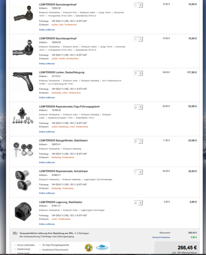

habe ich hier alles ?
brauche ich dringend abzieher oder reichen montierhebel ?
mit lemförder ist das ja mal gleich doppelt so teuer..

Für die HA-Lager wirst du zum Einpressen ein Werkzeug brauchen.
Taugen dieser fertigen Ersatzquerlenker was?
habe vor, bei den hinterachslagern mit gewindestangen, großen scheiben und großen muttern zu arbeiten. ich hoffe doch, dass die querlenker taugen. warum sollten sie nicht ?

was sollte ich denn noch an schrauben dazu besorgen ?
Lemfo-rder-lagerung
Selbstsichernde Muttern für die HA-Lager falls die nicht dabei sein sollten und wenn Du die HA komplett ausbaust die Muttern von der unteren Stoßdämpferschraube.
Ansonsten scheint alles dabei zu sein, was man neu braucht.
