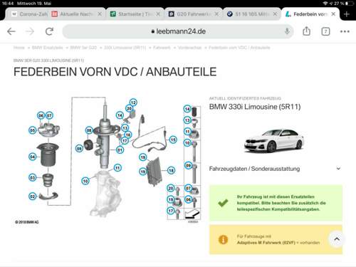

@jukkarin schrieb am 19. Mai 2021 um 15:54:44 Uhr:
@marre schrieb am 19. Mai 2021 um 13:45:09 Uhr:
Die Eingangsmessung ist schon mal totaler Humbug. Vorn ein Rad Positiv-Sturz, das andere 1° negativ, und wie wollen die das eingestellt haben? Ist nämlich nicht einstellbar. Such dir eine vernünftige Werkstatt, die ihr Handwerk versteht.
Das mit dem Sturz stimmt nicht. Für die Sturzeinstellung gibt es verschiedene Schwenklager (+/-30‘) erhältlich. Zu erst wird Spur eingestellt, Danach Sturz, also der Schwenklager wird beim Bedarf getauscht.

Natürlich ist das nicht einstellbar, einstellen bedeutet mit den vorhandenen Komponenten arbeiten, und nicht Teile tauschen. Du tauscht ja auch nicht die Spurstangen, um die Spur einzustellen. Woher hast du eigentlich diese Information, gib mir mal eine Quelle dafür.
@marre schrieb am 19. Mai 2021 um 16:20:44 Uhr:
Deine Definition ist falsch. Es gibt jede Menge Stellen im Fahrzeug, wo die Einstellungen neue Teile erfordern, wie Z.B. Sturz, Türenscharnieren usw.
Wenn du BMW kennst, weißt du wie der Sturz eingestellt wird. Dafür gibt es eine Datenbank. Ich habe die Sache für meinen G20 330i gerade noch überprüft.
Hauptsache der Sturz ist einstellbar, nicht fix.

Und das Thema mit dem Sturz an der Vorderachse wurde mir wie folgt erklärt:
Es gibt quasi keine Einstellmöglichkeit (Schraube, Gewindestange, etc.) für den Sturz an der Vorderachse, so wie das früher der Fall war.
Wenn hier etwas verändert werden muss, muss man Teile austauschen. So hab ich das von einem Monteur erklärt bekommen.

Das ist konstruktionsbedingt so, weil das Auto Federbeine hat. Um den Sturz einzustellen, muss der Winkel zwischen die Karosserie und dem Federbein verändert werden. Dafür gibt es keine andere Möglichkeit als den Scwenklager zu tauschen.
Jukka
Schon wieder falsch, ich habe einen Porsche, hat auch Federbeine, hat aber oben im Domlager Langlöcher,
hier ist der Sturz einstellbar. Beim BMW allerdings nicht, aber auch hier würde die Konstruktion das hergeben, ist aber seitens BMW nicht gewollt.

Noch mal, eine der beiden Messungen muss falsch sein, da bei diesen Ausgangswerten nicht einstellbar, Punkt.
Sollte die Ausgangsmessung stimmen, im Bild mal meine Daten, allerdings mit Eibach Federn. Kannst ja mal vergleichen, mein Auto läuft wie an der Schnur gezogen.
https://i.ebayimg.com/00/s/MTEyMlgxNjAw/z/hQAAAOSwAntgjrb7/$_59.JPG
zuerst mal würde ich klären, ob die lt. eigener Aussage tatasächlich den Sturz eingestellt haben. Ich weiß nicht, ob das beim G20 an beiden Achsen geht, nach den Kommentaren hier scheinbar aber nicht.
Wenn dem so ist, ist das Protokoll unbrauchbar -> zu einem freien Vermesser fahren mit Lasermessstand und Ahnung.
