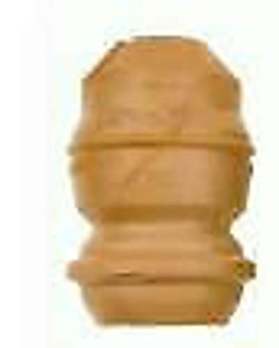

ich habe einen 200CDI 4 Mativ AMG Line mit erhöhter Bodenfreiheit gebraucht gekauft,
da mir das nicht gefallen hat, habe ich ihn mit H&R um 30mm tiefer gelegt.
Nun habe ich da Problem, dass er beim lenken üble Knartzgeräusche von sich gibt.
Habe die Domlager auch schon getauscht, da ich dachte es liegt an denen (50000km)
Weis da jemand einen Rat, bzw Abhilfe?
Wenn es gerade beim lenken ist, guck nach den Traggelenken, Stabistangen/Drehstab.........

Das Geräusch kommt vermutlich von den aneinander reibenden Federwindungen die bei dieser Art progressiver Federn immer vorhanden sind.

vielen Dank schon mal für die Informationen, ich werde mal dass mit den Gummischläuchen probieren.
Mittlerweile ist mir aufgefallen, dass wenn ich das Fahrzeug wippe vorne, die Geräusche auch da sind,
hat also speziell mit dem Lenken nichts zu tun, wird wohl an den Federn liegen wie Oltti beschrieben hat.
Meine Befürchtung ist, dass die Stoßdämpfer zu lang durch die "erhöhte Bodenfreiheit" sind, und die Federn deshalb zuwenig Anpressdruck haben.
Habe den Freundlichen mal um Rat gefragt und warte da noch auf Antwort.
Rolf
Der "Anpressdruck" hat da nichts mit zu tun - du meinst sicherlich die Vorspannung - das macht sich aber nur beim kompletten Ausfedern bemerkbar - da fehlt dann die Vorspannung - DAS würde der TÜV aber bemängeln und die Plakette verweigern.

Guten Morgen,
ich habe den Übeltäter gefunden, und zwar war es der Staubschutz (siehe Bild) auf der Kolbenstange der sich mitgedreht hat weil die Federn für die Stoßdämpfer nicht ausgelegt sind.
Im Moment habe ich diesen nur gekürzt damit dass Geräusch weg ist, werde aber irgendwann mal die Dämpfer mit erhöhter Bodenfreiheit gegen die Standard austauschen.
Danke für eure Hilfe und ein schönes Wochenende.
Screenshot005
das ist aber nicht der Staubschutz sondern eher der Anschlagpuffer, über diesen kommt dann der Staubschutz. Eigentlich wirkt dieser Puffer nur dem Durchschlagen der Federung entgegen.
