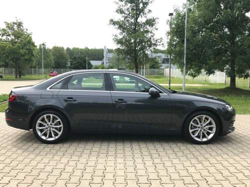

Hier mal ein Foto von meinem mit 18“ und geregeltem Sportfahrwerk. Das ist optisch gerade noch ok...
mfg, Schahn
