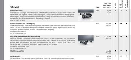

Ich habe mich in den letzten Jahren an eine Luftfederung gewöhnt und mag das Comfort fahren aber zwischenzeitlich auch gerne mal den Sport Modus auf einer Landstrasse.
Nun stehe ich vor der Entscheidung, ob ich das normale "Komfortfahrwerk mit Tieferlegung" nehmen soll oder die Verstelldämpfung. Bei der Prodbefahrt des A200 AMG habe ich die Federung nicht als hart empfunden, ich frage mich aber ob es beim neuen W177 merklichen Unterschiede im Comfort bei der Verstelldämpfung gibt.
Gemäss dem Verkäufer hat er bei der alten A-Klasse praktisch nur das Standard Fahrwerk verkauft, wie ich aber gehört habe ist diese beim W177 wesentlich besser?
Um Eure Erfahrungen währe ich extrem dankbar!

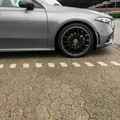

Ich habe den Wagen auch mit der 18“ Bereifung bestellt. In der Auftragsbestätigung ist extra aufgelistet „U55 MEHRLENKERACHSE“

Die adaptiven Verstelldämpfer sind kein Vergleich zu einer echten Luftfederung. Bist du eher ein schneller Kurvenräuber wirst du wohl einen Unterschied merken. Die persönlichen Empfindungen gehen da aber immer sehr weit auseinander, vor allem weil es vom Fahrstil abhängig. Teste es am besten selbst in einem Vorführwagen. Die knapp 833 EUR könntest du sonst besser anlegen.

Wie ich verstanden habe gibt es folgende Unterschiede:
- Der A250 hat eine andere Hinterradaufhängung wie der A200 und A180d und ist deshalb etwas komfortabler?
- Die AMG Versionen haben eine Tieferlegung
- Das Komfort Fahrwerk sei im Sport etwas härter und im Comfort etwas weicher. Das Standard Fahrwerk liegt offenbar genau dazwischen...?
Ob er unbedingt komfortabler ist mit der andere Hinterachse mag ich bezweifeln, aber er ist spurstabiler.
Richtig, das normale Fahrwerk liegt zwischen Sport und Komfort. Das Komfortfahrwerk mit Tieferlegung aus der AMG Line sollte das ähnlich wie die Sporteinstellung des adaptiven Fahrwerks sein, jedoch tiefer.
Laut Benutzer Danteone hier im Forum hat man der Multilenker Hinterachse bei alle Modelle die mit 18"+ geliefert werden.
https://www.motor-talk.de/.../wartezimmer-w177-t6287922.html?...
@herrtoby schrieb am 23. Mai 2018 um 08:00:05 Uhr:
Was immer noch nicht wirklich „bewiesen“ ist 😉
Es steht so bei allen ab 18" Felgen drin. Schau einfach mal in den Wartezimmer-Thread und lies die Beiträge in denen die volle Ausstattung steht.
@Danteone schrieb am 23. Mai 2018 um 08:09:59 Uhr:
Was immer noch nicht wirklich „bewiesen“ ist 😉Es steht so bei allen ab 18" Felgen drin. Schau einfach mal in den Wartezimmer-Thread und lies die Beiträge in denen die volle Ausstattung steht.
Es gibt allerdings keine offizielle Aussage von Mercedes hierzu, ich denke das meint er damit. Bin ebenfalls gespannt ob ich die Mehrlenlerachse bekomme, habe ja in Luxemburg bestellt und in dem Angebot ist die andere aufgeführt (habe AMG line ). Denkbar wäre das dies im Ausland unterschiedlich ist.
Ich habe diese Aussage auch von einem der unzähligen Onlineblogger gehört, allerdings hatte sein Testauto neben den18‘ Felgen auch das adaptive Fahrwerk und ist somit nicht eindeutig bzw. könnte es auf einem Missverständnis beruhen.
