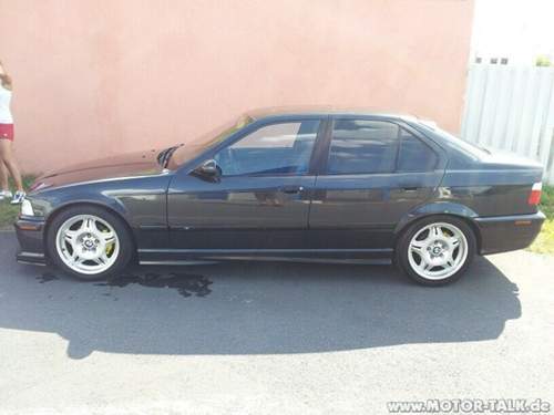

Hallo, fährst du selbst diese Fahrwerkskobination, könntest du mir eventuell ein paar Bilder von deinen Radläufen schicken, wo man den Abstand zwischen Reifen und Radhauskante sieht bzw. eines wo man das Gesamtfahrzeug von der Seite sieht, zwecks der Keilform! 🙂
Dankeschön!
Lg,
Patrick
Einfach in meiner Signatur auf die Limo klicken 🙄
EDIT: Hier ein aktuelles Bild...
Limo
