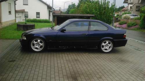

an meinem E36 316i BJ96 habe ich ein vorrangig optisches Problem.
Der Abstand von Reifen zu Kotflügel ist vorne um ein Vielfaches größer als hinten und es entsteht der Eindruck, dass der "Arsch hängt". Bild unten 😁
Jetzt wollte ich das einfach mit einem neuen Fahrwerk lösen, da das alte sowieso einfach nur noch steinhart ist. Laut Vorbesitzer ist ein M-Technik Fahrwerk verbaut. In meiner Suche habe ich bereits gelesen, dass viele Fahrwerke nicht verwendet werden können, bei einem M-Technik Fahrwerk. Stimmt das so immer noch und wie finde ich raus, ob ich tatsächlich eines drin habe?
Zudem haben wohl manche nur Federn/Fahrwerk an der Vorderachse verbaut und fahren hinten original. Kann man sich so eine Kombination eintragen lassen?
Die Tiefe hinten hätte ich gerne hinten+vorne. Kann mir jemand sagen, wie viel cm da ungf. runter müssen? Habe zwar eine Übersicht gefunden, da sind aber leider nicht mehr viele Bilder aufrufbar...
Einfach auf Verdacht hätte ich auf 70/40 getippt.
Aufgrund des kleinen Motors, des hohen Alters des Wagens und meiner kurzen Strecken kommt es mir beim Fahrwerk nicht unbedingt auf Härte oder Straßenlage an.
Vor dem BMW bin ich in einem Audi A3 8 Jahre lang ein 60/40 "100€ billig" FK Fahrwerk gefahren. War vom Fahrverhalten vollkommen ausreichend für mich.
Deswegen würde ich jetzt auch gerne ein Fahrwerk im unteren Preissegment verbauen. Es gibt ja bestimmt schon Erfahrungswerte, welche beginnen zu quietschen? Welche der billigen sind denn ohne störende Geräusche zu fahren?
Ein einfacher Federntausch vorne wird den 20 Jahre alten Dämpfern wohl einfach den Rest geben vermute ich.
Zusammengefasst will ich möglichst günstig den Abstand von Reifen zu Kotflügel vorne genau so gering wie hinten ohne ein quietschendes Fahrwerk.

So, war gerade bei der Werkstatt, die mir zur Eintragung empfohlen wurde.
Wurde jetzt auf die im Gutachten minimale Höhe eingetragen. Laut Prüfer kann ich dann selbst schauen, wie tief ich gehen kann, bevor der Reifen schleift. Die 8mm Abstand von Dämpfer zu Felge waren auch ok.
Könnte vorne jetzt noch 1,5cm und hinten 2cm runter laut Eintragung.
Werde die Höhe aber voraussichtlich so lassen, passt ganz gut wie ich finde 😁
