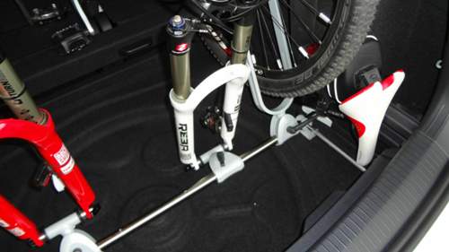

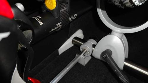

Wollte mal meinen Indoor Fahrradträger vorstellen. Der Träger ist ein Org. Teil für den Touran,
den ich halterungsseitig für den Tiguan umgebaut habe und an vorhandenen Gewinde befestigt habe.
Beide Räder stehen fest und sicher und Platz für 2 Personengepäck ist ausreichen vorhanden.

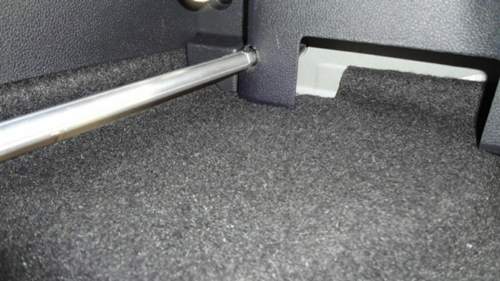

Sehr gute Lösung. Könntest du evtl. noch eine Detailaufnahme machen, wie du die Halterung am Tiguan angebracht hast?
@Stigger2
also an der Rückwand innen kommen von außen l. u. r. Gewinde durch ca. 1cm, um daran zu kommen musst Du die Kunststoffrückwand mit einen Ruck nach oben ziehen, dann ist diese rausnehmbar. In diese müssen dann an den Gewindestellen 2 Löcher rein. Ich hab ein 15mm Kupferrohrstück heiß gemacht und durchgedrückt. Dann 8mm Muffen auf die Gewinde und dann Gewindestange auf die Gewindestange 15mm Alurohr und am ende wieder eine Muffe.
Daran kann dann der Original Träger von VW geschraubt werden. Noch kleine Winkel einpassen gegen abknicken.
Sollte noch was unklar sein fragen.
Gruß Reiner
