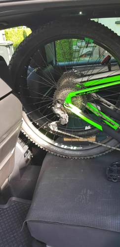

da ich hoffentlich bald meinen Allspace geliefert bekomme, suche ich schon mal nach einen Innenraum Fahrradträger.
Es müssen zwei MTB mit 760er Lenkern rein.

Vorderrad raus, Sattelstütze runter und gut.
Da ich zwei Downhiller habe liegen die in der Geometrie eher flacher.
Zusätzlich habe ich genau deswegen einen Allspace bestellt.
Transportiere heute zwei Bikes im CLA Shooting Brake im Kofferraum.
Zugegeben liegend aber es geht.

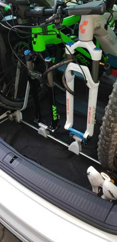

Die Lösungen, die @dlorek gepostet hat, sehen gar nicht schlecht aus.
Ich würde dann aber auf jeden Fall die Bikes zusätzlich mit Gurten sichern, da ich mir nicht vorstellen kann, dass die Bikes bei einem Frontalcrash sicher in ihrer Position gehalten werden können.

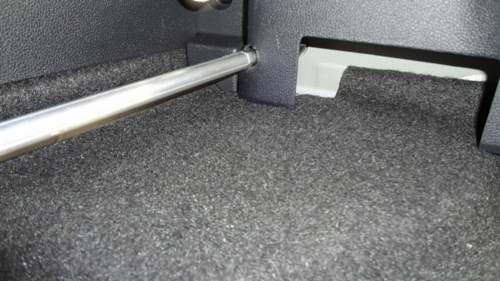

So hier meine Lösung, mit Org. VW Innenträger vom Touran (ein wenig verändert). Gepäck für 3Wo. Urlaub geht auch rein ohne Probleme. Das Aus oder Einladen dauert 10 Min.

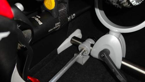

Hey das sieht gut aus. Was hast konkret verändert an dem Träger ?
das Loch in der Kunststoffabdeckung, Gewinde ist vorhanden. Muffe auf Gewinde, Gewindestange, Schutzrohr und Stützwinkel. Die Kunststoffkeile sind nur gegen Vibrationen.
Die Bikes Halten in der Gabelhalterung absolut sicher, hinten nur ein Gummistrap.
