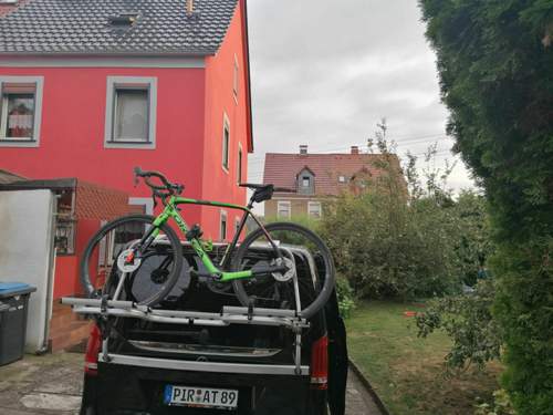

..... Aber mit Rad ist recht hoch.
1
2
Wie habt ihr das beim originalen Heckträger mit den beiden Plastikdrehern auf Rücklichthöhe gelöst um das ständige rauswandern zu unterbinden? Knetgummi?
Was meinst du mit "Platikdrehern"?
Bei mir wandert nichts...
Na an der linken und rechten Seite der Abstützung an der Heckklappe, da wo die Lackschutzpads aufgeklebt sind ditekt an den Heckleuchten.
Um die zu lösen, zieht man die Dreher nach aussen und kann dann die Halterung lösen.
Um den Träger fest zu ziehen, dreht man diese zu und schiebt diese auf das Aluprofil.
Und die wandern bei Fahrt nach aussen.
Versuch es einfach mit Loctite.
MfG Paule
Offtopik!
Geiles Kennzeichen!

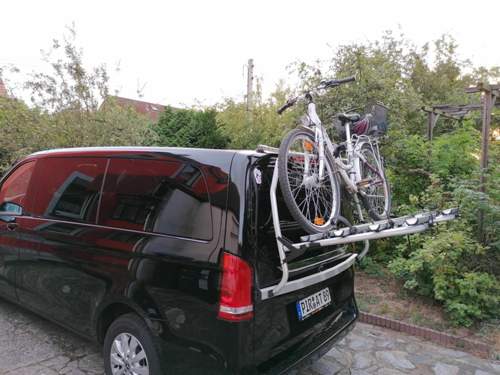

Wir überlegen auch einen Heckträger von MB zu kaufen. Kann uns jemand sagen, ob es durch den Träger zu Kratzern am Auto kommen kann? Scheuert da irgendwo etwas?
Ich hab gerade vor ein Woche ein original MB Heckträger für mein MP gekauft. Da kratzt und scheuert nichts wenn Mann den Traeger befestigt. Ich finde das abnehem (waschstrasse oder nichtbenutzung) und wieder am FzG befestigen das beste was Ich bisher gehabt habe am fahrradträgern. Ohne ein einziges Tool zu benützen. (Beim Paulchen, Fiamma, Logo am VW T4 musste Mann immer ein werkzeug dabei haben).
Nur die erste Befestigung, den klammern am scharnier des Heckklappe ist etwas Arbeit.
Wenn Mann alleine den Träger aufhängt muss mann eben die gute Position finden, und das ist veilleicht einfacher zu zweit, aber alleine geht's auch.
Über fahrräder kann Ich noch nichts sagen, hab's noch nicht gemacht, aber sieht einfach aus.
Ich hatte vor meine gebraucht zu kaufen, aber offensichtlich sind die originalen so gewollt dass die gleich verkauft sind (gegen stolze Preisen), also Ich habe es beim MB (mit etwas Rabatt) gekauft für fast 'Kleinanzeige" Preis.
Da kratzt nichts. Original dabei sind zwei Lackschutzaufkleber für die beiden Auflagepunkte unten, ansonsten gibt es keine „Berührung“ mit Lack oder Karosserie, da der Träger oben nur eingehangen wird. Wir haben einige Tausend Kilometer mit vier Fahrrädern an der Heckklappe hinter uns und keine Beanstandungen.
