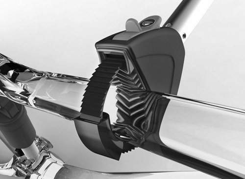

Hat von euch jemand den MB Heckklappen-Träger irgendwie auf solche Befestigungsarme mit Schlaufen umgebaut bekommen? Also welche, die nicht klemmen, sondern komplett drum herum gezogen werden (siehe Bild). Oder ist Umbau unmöglich?

Und noch ne Frage:
Da ja 2,8“-Reifen wohl gerade noch so auf den Heckträger passen... Wie sieht es denn mit dem MB AHK-Träger aus? Passen da evtl auch Noch die 2,8“-Reifen?
