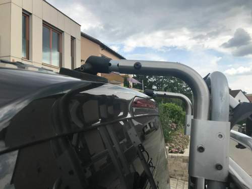

Der Thule 973 passt nicht auf v Klasse mit Spoiler; mit folgender kleiner Modifikation gehts dann doch: Ersetze die 60 grad abgekröpfte Verbindung zum Träger durch einen 90 Grad abgebogenen Rohrbogen wie er als Standard Konstruktionsteil für Geländer angeboten wird (30 mm Edelstahlrohr, Schenkellänge ca 18 cm) mit zwei Bohrungen passen dann alle anderen Original teile des Montagekits 15 wieder dazu - die Kit 18 Rohre müssen gekürzt werden. Die Verbindungsmuffen müssen ganz nach oben in das oberste Loch am Grundträger - fertig !
Die abgekröpften Verbinder bleiben übrig...
So kompliziert habe ich es mir garnicht gemacht.
Ich habe auch einen 447 mit separat zu öffnender Heckscheibe und somit auch dem Spoiler. Da ich mir aber auch ohne vorher zu lesen den Thule Backpac zugelegt habe hatte ich das gleiche Problem wie alle anderen, der Träger liegt am Spoiler an.
Nach langem Überlegen habe ich nun die zwei gebogen Rohre vom Kit 973-18 minimal weiter zusammen gebogen. Hat am Ende der Rohre ca. 10-15mm ausgemacht. Dann habe ich den Halter ein Loch weiter oben befestigt und das Lochband noch um ein Loch verkürzt.
Jetzt habe ich endlich ein wenig Luft und auch wenn ich mich mal mit etwas Gewicht an den Träger hänge, kommt es zu keinem Kontakt zwischen Träger und Spoiler.

Hallo das geht offensichtlich auch - ich hatte allerdings Bedenken dass ein paar Grad Biegen nicht reichen würden oder die Rohre evt Knicken wenn man es ohne Biegemaschine versucht - der Freigang mit den 90 grad Bügeln ist natürlich auch höher ....

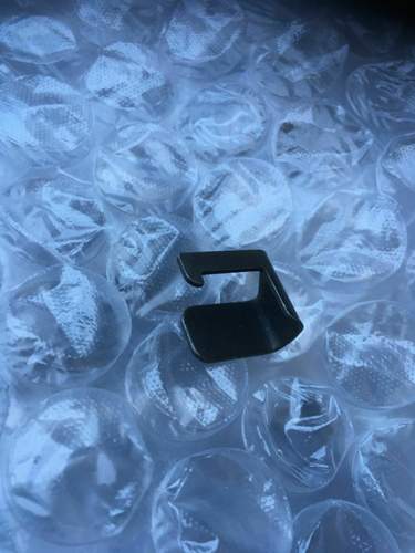

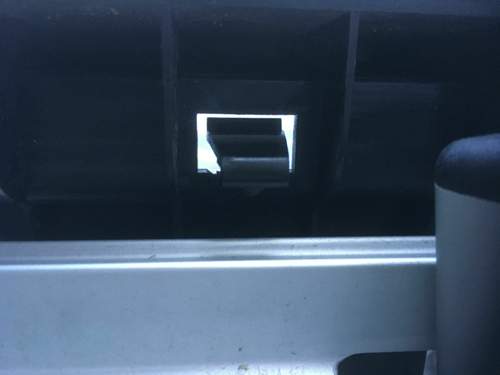

Ich habe gebraucht einen Atera Vario gekauft. Nun möchte ich das Nummernschild anbringen, aber die Anleitung ist diesbezüglich entweder unklar oder ich habe die falschen Teile. Laut Anleitung muss der Schnappmechanismus mit einer Klammer, welche umgelegt wird, gesichert. Ich habe zwar vier Klammern dabei, aber es ist mir nicht klar, wie das funktionieren soll (s. Bilder). Hat jemand das gleiche Modell und kann mir helfen?

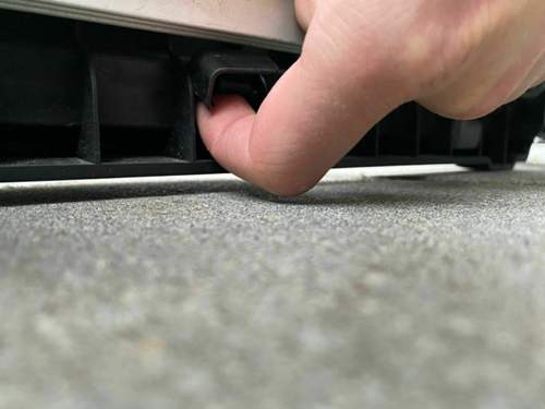

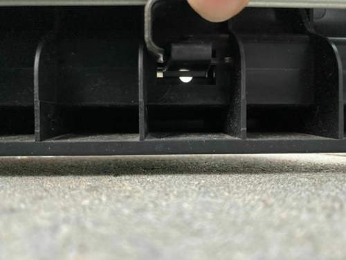

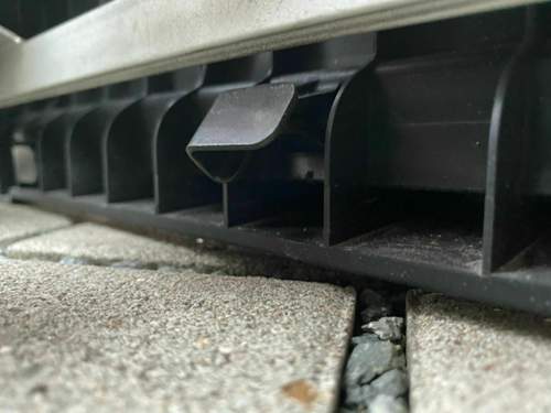

Hallo vfeldi, ich habe nochmal geschaut. Es war doch etwas anders:
- erst müssen die 4 Klammern nach oben gelöst werden (Bild 1)
- dahinter sieht man die Kunststoffclipse die die Schiene am Halter unten halten (Bild 2)
- die müssen mit dem Finger nach oben gedrückt werden und gleichzeitig kann man vorne entsprechend die untere Schiene raus lösen (Bild 3&4)
- Wenn man die Schiene raus hat, Kennzeichen oben an der Halterung einfädeln und unten die Schiene einstecken und an der Halterung 4x einclipsen (Bild 5)
- Zuletzt wieder die 4 Metallklammern wieder rein drücken
- fertig und freuen 🙂
Etwas kompliziert wenn man nicht genau weiß wie. Aber ich hoffe mit der Erklärung klappt es. Viel Glück und einen schönen Abend.
