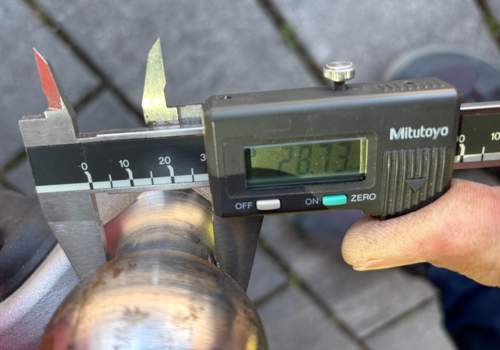

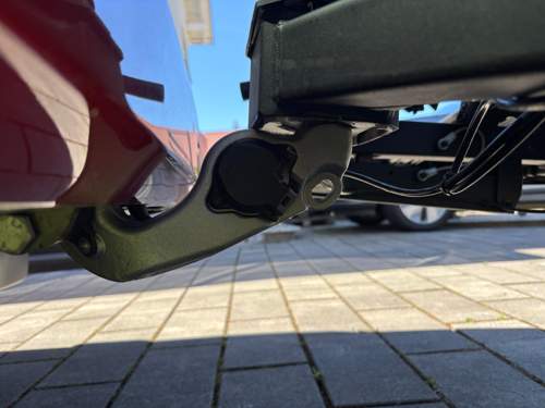

Wir haben seit 2 Wochen den neuen Turneo mit elektrische schwenkbarer AHK.
und ich dachte auch das mein Thule VeloSpace XT3 passt.
das abklappen würde wohl funktionieren soweit ich das bisher probieren konnte, ABER:
ich kann den Verschlusshebel nicht ganz runter drücken nach dem Aufsetzen auf den Kopf der AHK.
dachte erst da ist was dazwischen oder kaputt.
hab dann nach viel hin und her probieren mal mit dem Messschieber gemessen und den Grund vermutlich gefunden.
Der Thule greift ja unter der Kugel mit 4 Backen zu.
Das aber wohl nur bis zu einem bestimmten Maß.
Auch wenn ich die Stellschraube komplett aufdrehe bekomme ich den Hebel nicht fest, weil scheinbar das Metallstück (gibts da ein Fachtermini dafür?) unter der Kugel zum Auto 1mm zu dick ist.
siehe Fotos. Ford AHK unten 28,7mm, Thule 27,6 maximal.
Bin ich total behämmert und mache was total falsch oder hat Ford da zu viel Material hingeschraubt?
noch jemand so ne Erfahrung gemacht?

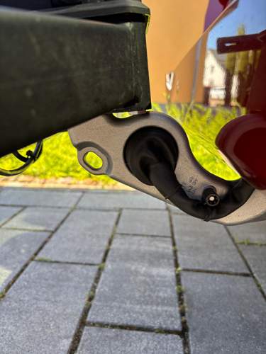

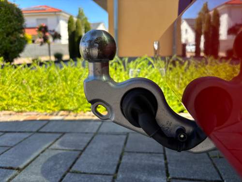

Hey, hast du einmal geschaut ob der Träger hinten dem Kugelkopf aufliegt und du dadurch den Hebel nicht nach unten drücken kannst. War zumindest bei meinem EPOS so. Die elektrische AHK hat leider durch den Anschluss diesen Höcker hinter dem Kugelkopf und dort liegt er auf.

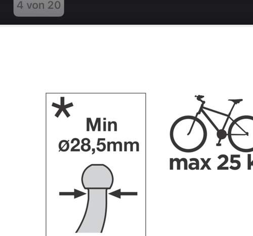

Ich kann mir nicht vorstellen, dass der Kupplungshals zu groß sein soll. Laut Thule Bedienungsanleutung soll der Hals mind. 28,5 mm sein, d.h. größer sollte auch kein Problem sein. Und die vom TC erfüllt ja dann gerade so diese Anforderung. Da muss der Fehler woanders liegen.

Ich hab den Thule 962 Velocompact 3 (aber das Auto erst Anfang Juli).
Da steht In der Anleitung maximal 28,5 Durchmesser. Ob es passt, werde ich dann berichten.
Zum XT hab ich in der Anleitung leider keine Angabe gefunden.

Da steht meines Erachtens auch Minimum 28,5mm. Den habe ich übrigens auch, nur eben das Auto noch nicht. Hoffe also, dass der passt.

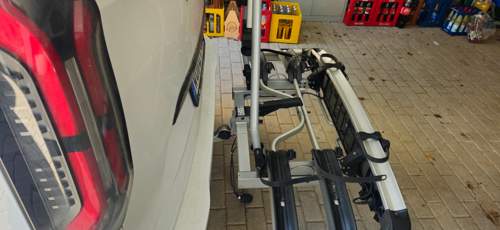

Der EUFAB 11510 Fahrradträger JAKE passt problemlos mit schwenkbarer Kupplung.
Klappe geht natürlich nicht dran vorbei.
LG
Manuel
😬I😱🫣
Habe even noch mal probiert.
Manuel hat leider recht, es ist der Höcker vom elektrischen Anschluss.
auf den Fotos ist der Träger nicht mal ganz waagrecht und trotzdem liegt er schon auf. 🤯
habe nachher sowieso einen Termin beim Ford Händler wegen der Alarmanlage und werde ihm das auch mal verklickern. Er hat bis jetzt auch immer Thule Träger verkauft und war sich der Problematik auch noch nicht bewusst.
Hätte langfristig schon gern einen abklappern, wo die Klappe aufgeht.

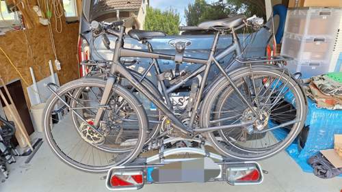

Der Thule hätte das eigentlich schon geschafft, sogar wenn der Hebel nicht ganz unten ist, geht die Tür auf und zu. Siehe viertes Foto.
hab jetz auch die Specs von Thule gefunden, es fehlen 75mm von Oberkannte Kopf zu Oberkante Höcker. Siehe Foto 5.

Die meisten von Thule passen anscheinend nicht wegen der Wölbung oben auf der elektrischen AHK.
Ich selbst habe die elektrische und habe 3 verschieden Thule versucht zu befestigen. Darunter der Epos 3 und 2 ältere Träger.
Bei keinem konnte man den Hebel so weit nach unten drücken bis er fest saß.
Nachdem ich mich schlau gemacht habe, verwende ich nun das Modell Atera Genio Pro.
Da drückt man den Hebel nicht so wie bei den Thule Trägern seitlich vorne nach unten sondern nach hinten und somit passt der perfekt.
Zum Abklappen ist im Lieferumfang ein Teil dabei dass man den Winkel ändern kann und somit die Heckklappe öffnen kann.
Ich hoffe dass ich helfen konnte damit ihr euch nicht so ärgert wie ich es getan habe. :o)
