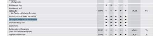

ich hole demnächst meinen neuen TC PHEV mit Titanium X ab.
Mir ist aufgefallen, dass keine Haltegriffe vorne an der A Säule vorhanden sind, obwohl es in der Ausstattungsliste für 2025.25 als Serie für alle Typen vorhanden sein sollte.
Habt ihr die Haltegriffe, oder gibt's einen Grund dafür?

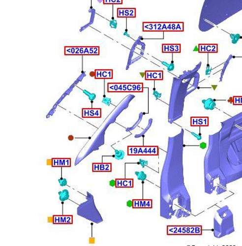

Infoe Microcat Teilekatalog "Haltegriff für Beifahrer (LHD)"
  1. Neue A-Säulenverkleidung je nach Ausstattung und Farbe von 60,98€ - 94,34€
  2. Haltegriff 10,63€
  3. Abdeckung Haltegriff 12,23€
  4. Schrauben 2x 4,61€
Haltegriff
Naja, da steht ja nix von A-Säule, sondern nur was von Haltegriffen.
zB Haltegriffe oberhalb der Vordertüren und Haltegriffe an B-Säule für 2. Sitzreihe.
2 Haltegriffe (Panikgriffe) sind immer vorhanden. Schon bei meinem 04.01.2025.
--> das hat 0 mit den Einstiegshilfen an der A-Säule zu tun. DIese habe ich bisher nur beim VW Transporter gesehen. Vielleicht passt ja diese A-Säulenverkleidung?

Laut Microcat Teilekatalog gibt es die Haltegriffe.
Haltegriff
Danke @hucky0611
aber hat die wirklich schon jemand verbaut und ein Bild davon?
Was kostet es das nachzurüsten und welche Teile werden alles neu benötigt?
Haltegriff 10,63€
Schrauben 2x 4,61€
die Frage ist, warum nachrüsten, wenn es ein Bestandteil der Serienausstattung ist?
Kann man es bei Übergabe beanstanden?
habe was in Erfahrungen gebracht: so wie es aussieht, sind die Griffe an der A-Säule nur für Transit, und über den Fenster für Tourneo Custom.
