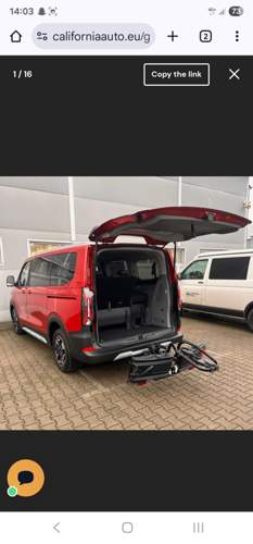

In diesem Shop ist zumindest ein TC zu sehen.
https://californiaauto.eu/...4-fahrrader-neuer-ford-tourneo-custom?...
Das müsste der Strada DL 3 sein. Und die AK sieht nach der schwenkbaren aus...

Danke für den Link. Bei Atera selber habe ich den irgendwie nicht gefunden. Aber dort im Shop schauen die Bilder ganz gut auf. Pass ran und Klappe lässt sich öffnen. Was will man mehr. :-)
