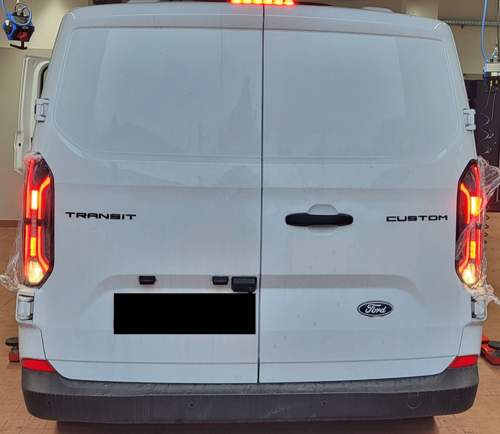

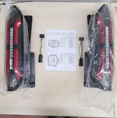

Weil wir eine Anfrage hatten auf Umrüstung der Rückleuchten auf die originalen LED Rückleuchten habe ich die Schaltpläne studiert und gesehen das Ford unterschiedliche Stecker für die jeweilige Leuchte verwendet. Also habe ich den Stecker (female) für die LED Rückleuchte und den Stecker (male) für den am Fahrzeug vorhandenen Kabelstrang beschafft. Nach Herstellung der Adapterkabel und Einbau der LED Rückleuchten in das Fahrzeug funktioniert die Außenbeleuchtung ohne Fehlermeldung.
LED Rückleuchten mit Adapterkabel
Funktionstest

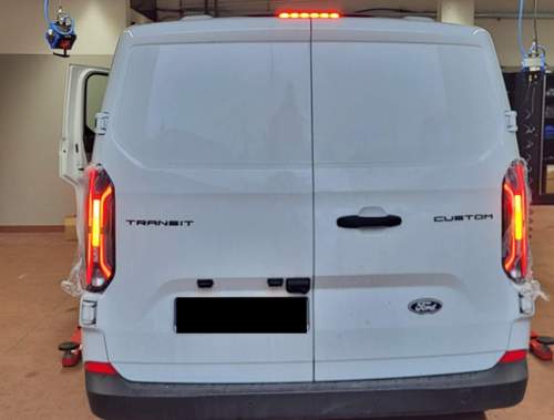

Funktionstest Blinklicht

Geht beim Bremsen und gleichzeitig Blinken das untere Bremslicht aus oder habe ich mich verschaut?
