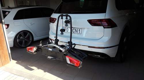

Einige haben den Thule ja. Ist der Thule ähnlich abklappbar, sodass man noch an die Heckklappe kommt beim Tiguan 2 R-Line.
Ich habe derzeit 2 ältere Fahrräder mit Bio-Akku, irgendwann werden es dann 2 Standard-Pedelecs.
Meiner ja.
34481981-1818847648195615-3361109039252504576-o
