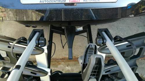

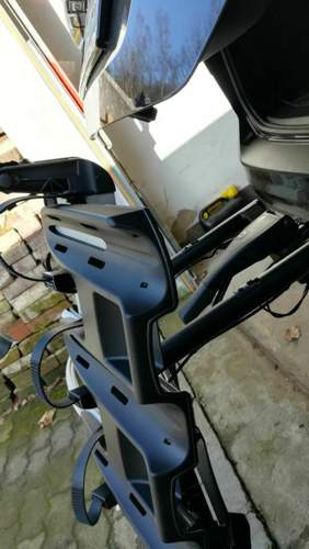

Hier noch Bilder bzgl. Abstand Heckklappe und Thule coach 276 auf nachgerüsteter abnehmbaren Westfalia AHK. Funktioniert tadellos.

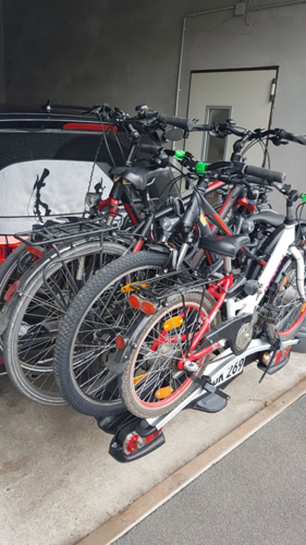

Gerade meine vier Räder + thule velocompact gewogen.

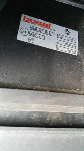

Bin auf 85 kg gekommen. Stützlast liegt bei 80kg
@Keidel1709 schrieb am 1. Mai 2018 um 13:23:50 Uhr:
Ei, das ist aber ziemlich blöd!
Was machst du nun?
Nix Augen zu und durch
Eine Frage, wie hast du das gewogen?
Vielleicht hilft es ja die Luft aus den Rädern zulassen....oder mit Gas zu befüllen :-)

Jedes Fahrrad einzel auf ne Personen Waage

@Keidel1709
Unabhängig von der max. Stützlast von 80 kg steht in der BDA zum Thema Fahrradträger am Kugelkopf folg.:
"Das zulässige Gesamtgewicht (Trägersystem inklusive Zuladung) beträgt 75 kg. Die maximal zulässige Ausladung des Trägersystems am Kugelkopf darf 700 mm nicht überschreiten. Es sind nur Trägersysteme zulässig, auf denen maximal 3 Fahrräder montiert werden können"
Da bist du mit 85 kg und 4 Fahrrädern sicher schon etwas über dem was man noch mit gutem Gewissen vertreten kann.
Ich würde zumindest alle Sättel abbauen und innen verstauen, spart sicher noch mal 5 kg. Evtl lässt sich ja das kleine Kinderrad im Kofferraum transportieren.
Ausserdem würde ich das ganze noch mit einem Gurt oben an der Heckklappe abfangen, dadurch werden zumindest Lastspitzen etwas gemildert.

Na vielleicht doch mal nach einen dachträger ausschau halten, als zusatz für das vierte Fahrrad.
