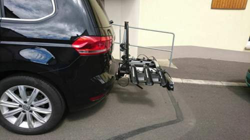

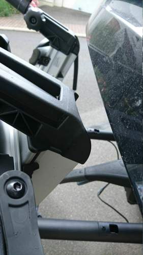

So. Habe mir nun endlich einen Fahrradträger gekauft:
Thule Velocompact 926, Modell 2016 (Artikelnr. 926001)
Habe ohne an der AHK zu testen im Internet bestellt, auf Grund der Berichte oben und weil der Händler sagte "Der passt auf jeden Fall".
Beim ersten Montageversuch ging die Heckklappe jedoch nicht auf. 😰
Nach ein wenig rumprobieren habe ich eine Stellung gefunden, bei der zwischen abgekippten Träger und Heckklappe ein knapper Zentimeter Luft ist. (Vermutlich werde ich da noch Übung reinbekommen, aber eine sorglos-draufklatsch-Montage wird das nicht.)
Nun sieht der Träger aber recht waagerecht ausgerichtet aus, seht die Bilder anbei.
In der Bilder-Bedienungsanleitung ist aber ein Winkel angegeben - der Träger sollte hinten höher stehen.
Ich frage mich, ob die Neigung vom Träger bereits zu flach ist.
1cm Luft sinds auch beim 2015er Modell. Aber, wie du angemerkt hast, in waagerechter Stellung, nicht zum Fahrzeug hin angewinkelt.

schaut vom bild ok aus.
hätte nicht gedacht das der in den kofferaum passt - ist ja super.

@Tranou schrieb am 12. Juli 2016 um 23:0:32 Uhr:
Ich habe heute Rückmeldung vom Thule Support erhalten:
So wie Ihr Träger montiert ist können Sie diesen verwenden, wichtig ist, dass dieser fest auf der Kupplung sitzt und sich auf der Kupplung nicht mehr verschieben lässt.
Wir hoffen, dass wir Ihnen weiterhelfen konnten. Bei weiteren Fragen und Informationen rund um THULE stehen wir Ihnen natürlich gerne zur Verfügung."
