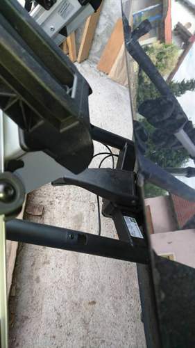

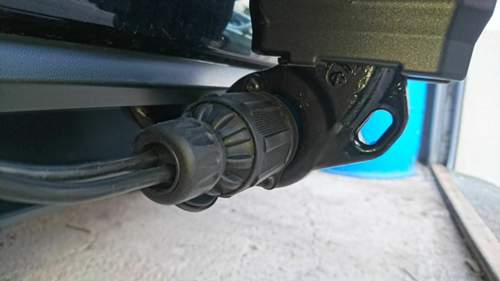

Gestern meinen neue dicker geholt.
Gerade ausprobiert.
Paßt.
Gestern meinen neuer Touri abgeholt. Und
Gerade ausprobieren müssen. (^_-)
Ups doppeltes posten
Was ist der Unterschied zwischen dem ersten und zweiten Bild?
Kein Unterschied.
Einfach auf die schnelle Bilder gemacht und ab gesendet. Passt auf jeden Fall super.
Ich habe den Thule 929. Passt alles perfekt. Steckdose kein Problem. Kofferraum lässt sich gut öffnen.
