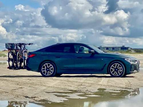

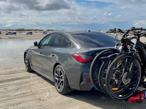

Wir haben seit 3 Jahren den Übler i3 und bestückt mit 2 29" e-Bikes von Giant und einem Bio-Bike. Das ist schon knapp für Uebler und Kupplung. Die Montage war allerdings total easy
Seite
Heck
Ich habe den BMW- Träger (entspricht Uebler) und transportieren damit zwei Kettler Quadriga Town & Country Comp 750 problemlos.
