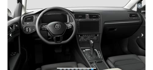

Was wird beim Facelift alles benötigt für eine Nachrüstung ?
Daten:
2020 Variant 2.0TDI DSG.
Fahrzeug schaut aktuell so aus:
4383e459-e777-489b-84be-8996fd0c6c35
Du brauchst den Nachrüstdatz 5G0 057 809
Dies beinhaltet den Taster, einen Kabelsatz, die Einbauanleitung und das Aktivierungsdokument.
Dann brauchst du noch ein Autohaus das es Einbaut( das könntest du auch selbst tun) und freischaltet.
Lt. ETKA wird der Nachrüstsatz aber nicht mehr für das Modelljahr 20220 angeboten. Ich vermute hier aber den Fehler im ETKA.

Den Einbau wollte ich selbst machen.
Zum Thema Verkabelung - es werden nur zwei zusätzliche Kabel in den Stecker eingepinnt ?
Was muß alles zerlegt werden bzw wo sitzt das BCM Stg wo ich dran muß ?

im Nachrüstsatz ist immer der mit "ESP Off" enthalten. Du kannst aber auch den 5G1 927 137 N WZU nutzen.

Upps, natürlich 5G0 054 809 😁
Fpa
Zum Einbau:
Du musst denn Schalter in der Mittelkonsole tauschen, dazu muss die Schaltabdeckung raus. Dann solltem nab glaub ich an den Schaler herankommen.
Das BCM sitz unter der Schalttafel links hinter dem Sicherungskasten. Ausbauen musst du es nicht, sondern nur den richtigen Stecker lösen und die beiden Kabel einpinnen. Ist aber ziemlich eng dort.
