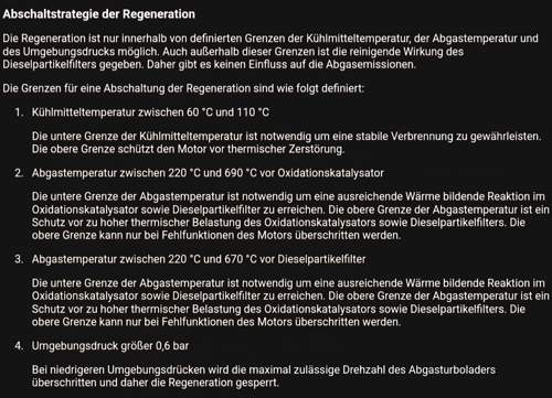

• Start-Stopp & Fahrmodus: Lieber direkt nach dem Starten grundsätzlich im Sportmodus fahren, um Verkokungen zu vermeiden? (u.a. um Start-Stopp somit auszuschalten, aber auch wegen höherer Drehzahlen)?
• Regeneration: Kann bzw. sollte man die Regeneration manuell anstoßen, wenn man überwiegend Stadt fährt und auch eher weniger als 10km je Strecke? Und ab wie vielen Kilometern wäre das sinnvoll?

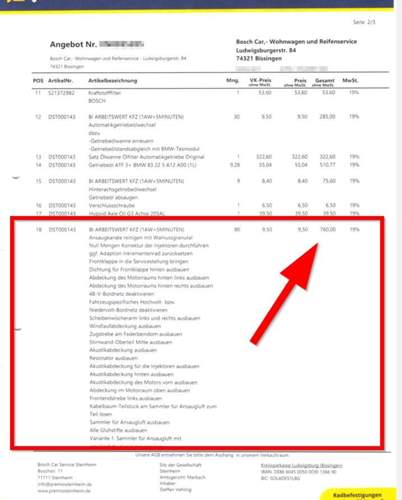

@sommer57 schrieb am 3. September 2025 um 13:52:54 Uhr:
Hmm … aktuell verlangt Bosch für die Reinigung meiner Ansaugbrücke/Einlasskanäle etwa 760 € netto (siehe Anhang).
Es gibt genug Firmen, die sich auf das Thema Walnussstrahlen spezialisiert haben. Am besten geht man dort hin, die machen das täglich. Kostenrahmen hier um München ist 400-500Euro.
