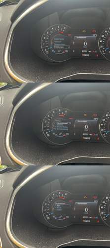

Wir fahren seit kurzem einen gebrauchten Smax BJ 2019 2.0 ecoblue 190ps mit guter Ausstattung. Eigentlich alles drin.
Mir ist aber nicht bekannt, dass er ein verstellbares Fahrwerk hätte.
Bei Wechsel der Fahrmodi von Komfort auf Sport bilde ich mir aber ein, dass der Wagen mehr poltert. Vor allem bei Gullideckeln oder kleinen Fahrbahnschäden. Ansonsten ist mir keine Einstellmöglichkeit bekannt, mit der das Fahrwerk verstellt werden kann.
Kann mir jemand sagen wie ich rausbekommen, ob er ein elektrisches Fahrwerk hat? Kann man das von außen erkennen? Gibt's irgendwelche Schalter im Innenraum?
Bin eigentlich kein Fan von solchen Fahrwerken, da die Reparaturen recht teuer sind. Möchte aber Klarheit haben.

Wenn du es verstellen kannst und zwar im Tacho, dann hast du es auch drin. An den Stoßdämpfern sind unten seitlich so kleine runde Zylinderknubbel dran: das sind Elektromotoren, die im Dämpfer quasi eine Schraube soweit auf und zu machen, dass mal mehr und mal weniger Öl von a nach b fließt. Ist die Öffnung klein: kommt wenig Öl durch, dhd der Dämpfer gibt weniger nach, was sich wiederrum härter anfühlt. Dat is Spocht. Comfort ist, wenns weich ist: also voll offen.

Du hast auch im Ford einen Schalter dafür: Gangwahlhebel/Gangwählrad
Sobald du dort auf Sportmodus schaltest, wird auch das adaptive Fahrwerk (und das Lenkrad) in den Sportmodus geschaltet.

Wie bereits geschrieben, wenn ein adaptives Fahrwerk an Bord ist, schaltest du im Sportprogramm des Getriebes auch automatisch das Fahrwerk ins den Sportmodus.
Ansonsten kannst du im Untermenü der Fahreinstellung zwischen Sport, Normal und Komfort wählen.
Der Unterschied von Sport zu Komfort ist aber wirklich sehr eklatant. Das Fahrzeug liegt bei Sport deutlich straffer und satter auf der Straße. Dafür sinkt der Federkomfort recht erheblich.

Mit den Einstellungen im Kombinstrument werden NUR Fahrwerk und Lenkung verändert.
Die Schaltpunkte des Getriebes werden ausschließlich über das Gangwählrad eingestellt.
Wenn man im KI Sport wählt und auf dem Wählhebel bei D bleibt, werden Fahrwerk und Lenkung straffer aber das Getriebe schaltet immer noch sehr früh in den nächst höheren Gang.
Das Gaspedal wird von den Einstellungen überhaupt nicht beeinflusst.

Mir kam das komisch vor, was du da schreibst, daher habe ich es eben nochmal probiert. Wenn ich im Einstellungsmenü das Fahrwerk auf Komfort gestellt habe, ändert sich diese Einstellung nicht, wenn ich am Wählheben auf S stelle. Die beiden Dinge sind - zumindest in meinem S-Max - voneinander getrennt.

Da wäre ich mir nicht so sicher das es schon immer so war und ist. Bei meinem Galaxy von 2017 ändert sich das Fahrwerk sehr wohl wenn ich die Automatik auf Sport schalte. Dann verschwindet auch die blaue Komfort Beleuchtung und das Zeichen im Display.

Das Fahrzeug hat das adaptive Fahrwerk (Fahrerauswahl Aufhängung) und die adaptive Lenkung.
Wenn ich im Kombiinstrument (KI) Fahrwerk/Lenkung auf Komfort stelle, erscheint um Drehzahlmesser ein blauer Ring und der blaue Schriftzug "Komfort" über dem Drehzahlmesser.
Sobald ich am Gangwahlhebel von D auf S stelle, erlöschen der blaue Ring und Schriftzug, die Lenkung wird direkter und das Fahrwerk straffer.
Steht das Fahrzeug bereits im KI auf Sport (roter Ring und roter Schriftzug), erlöschen beim Umschalten auf S auch diese beiden roten Hinweise, es ändert sich aber an Lenkung und Fahrwerk nichts mehr.
Das Erlöschen der Hinweise im KI, soll vermutlich symbolisieren, dass die individuellen Einstellungen für die Fahreinstellungen, nun vom Ganghebel übersteuert werden.
Spannend, meiner ist von 2019 und da sind Getriebe und Fahrwerk nur voneinander getrennt verstellbar. Wenn ich im Getriebe auf S stelle, wird das einzig und allein über die normale Getriebeanzeige unten im KI verdeutlicht und außer den Schaltpunkten ändert sich dann auch nichts. Dabei macht es also auch keinen Unterschied, ob ich das Fahrwerk auf Sport, Normal oder Komfort eingestellt habe.
