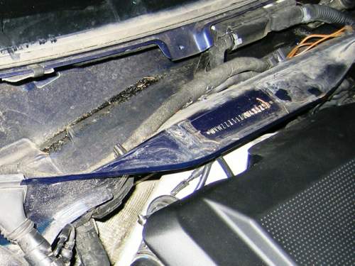

Bei meinem Golf ist die Fahrgestellnummer (bzw. die letzten Ziffern) dermaßen verrostet, dass diese eigentlich nicht mehr lesbar ist.
Gibts jemanden, der ein ähnliches Problem hat?
Was soll ich machen?
Der TÜV wird sicherlich bei der nächsten HU die FIN mit der in den Papieren vergleichen wollen, geht aber defacto nicht mehr...
Thx.,
Michael

...am linken Dom ist doch noch ein Typenschild
Stimmt da is auch noch eins.
Aber beim 🙂 eben neu stanzen lassen sollte auch net die Welt kosten oder?
Ja, und dass sowas gefordert wird kann ich auch nachvollziehen. Es klang für mich nur so, als ob man die Karre verschrotten müsse, wenn die FIN weggerostet sei, weil man dann niemals nicht auf gar keinen Fall jemals wieder eine neue Plakette bekommen würde.
Wenn es nur darauf hinausläuft, dass der TÜV fordert, Genosse, Du musst nachstanzen lassen, dann habe ich da durchaus Verständnis dafür.

Hab nun die Plastikverkleidung darüber entfernt (und kaputt gemacht 😁 ), mit Wohlwollen kann man die FIN gerade noch lesen.
Da ich allerdings wegen nem Steinschlag im Sichtfeld evtl. eh ne neue Scheibe benötige, stellt sich mir die Frage, ob sich die FIN in der Fensterscheibe einfach nachrüsten lässt und ob diese Gölfe, die das ab 2003 bekommen haben, dann die eingeschlagene FIN noch zusätzlich haben.

Also ich hab das mal bei einem meiner Golf I machen lassen, weil das ganze Blech, auf dem die FIN eingestanzt war, wegen Rost getauscht werden musste.
Dazu musste ich als erstes mit dem Auto, dem Fzg.-Brief, Perso und dem alten Blech zur Zulassungsstelle. Die haben sich alles angeschaut, mit dem Brief verglichen und einen Schriebs mit Stempeln fertiggemacht. Mit dem bin ich dann zu VW und die haben die FIN neu gestanzt.
Einfach mal bei Deiner Zulassungstelle nachfragen.

Ich dachte schlicht, dass das der einfachste Weg wäre, ne zumindest wieder gut lesbare FIN ans Auto zu bekommen. Sollte dies dann irgendwann nicht mehr genügen, kann ich immer noch weitere Schritte, bis hin zur Neuschlagung der Nummer, vornehmen.
Btw., das Bild ist vier Jahre alt, auch da sieht man schon Korrosionsspuren. Ne dicke Schicht Fett war wohl nicht ausreichend.

die fin "versetzen" lassen ist natürlich möglich. bei den ganzen motor cleanern die die spritzwand wegcleanen ist eben "bedauernswerter weisse" die selbige durchgerostet. somit muss das ding weg und die fin wird dann an anderen stellen (z.b. dem inneren radlauf, dem inneren schweller etc) eingeschlagen (MIT siegel) UND in den fahrzeugpapieren eingetragen. selbiges gilt im übrigen auch wen man bei einem "normalen" auto (also mit seltstragender karosserie) die karosserie tauscht. da sind dann auch 2 fin´s vorhanden. einmal alt und einmal neu. die alte fin muss mit X überschlagen werden (aber noch lesbar sein).
@topic
ruf doch einfach mal beim TÜV und co an und schilder denen dein problem. dann fährste hin und fragst den ober mufti was man da machen kann. wen der dir die nummer woanders reinhackt dann is ja alle sin butter.

das mit dem aaS stimmt nicht ganz, das darf ich auch machen und bin nur ein aaSmT.
Aber Icke II hat in den Grundzügen schon recht, an erster Stelle ist die zuständige Zulassungsstelle gefragt. Hier mal unsere Fachinfo dazu:
5.1 FIN am Fz nicht lesbar:
Grundsätzlich wird eine Übertragung / Vergabe der FIN nur nach schriftlichem Auftrag der
Zulassungsbehörde vorgenommen.
Bei nicht oder (teilweise) nicht mehr lesbarer FIN (erheblicher Mangel bei der HU), muss der Fz-Halter mit der
Zulassungsbehörde das weitere Vorgehen klären. Entscheidet diese, die bisherige, dokumentierte
FIN zu verwenden, wird nach Beauftragung wie folgt verfahren:
• Soweit möglich, alte FIN am Fz (lesbar) durchkreuzen
• FIN am Fz neu, möglichst neben der bisherigen, einstempeln und mit dem TP-Stempel
am Anfang und Ende begrenzen.
• Durchkreuzung der alten FIN, Grund der Übertragung und neue FIN, ggf. geänderten
Anbringungsort im Gutachtenvordruck vermerken.
ABER mal vom Foto des TE zu sprechen, deine FIN ist noch tadellos, da macht niemand Streß, habe schon viel schlechtere gesehen...
Mal als Hinweis, das Typenschild oder der Aufkleber hinter der Scheibe ersetzt kein eingeschlagene FIN, diese ist das wichtigste bei der Identifikation von Fahrzeugen!
Dies ist unsere interne Anweisung, nicht alle verfahren so, manche Ämter sagen es einem am Telefon andere nur schriftlich was man Vorort unternehmen soll!
